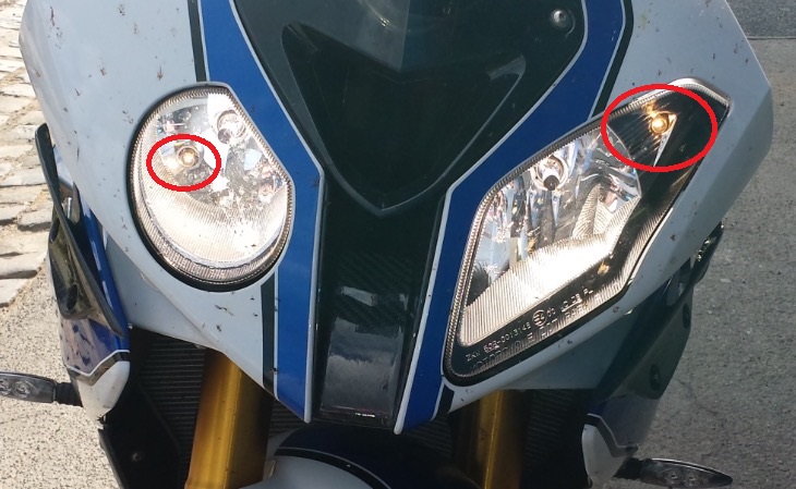

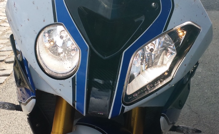

Revan hat geschrieben:Vielleicht versteh ich ja was falsch
das Standlicht ist doch nur an wenn der Motor aus ist und die Zündung an?
Sprich wenn ich fahre ist doch das Abblendlicht oder das Fernlicht an.
Da verstehst Du in der Tat etwas falsch: die Standlichter sind immer an, sobald die Zündung an ist. Wird der Motor gestartet, kommt automatisch das Abblendlicht dazu, die Standlichter bleiben aber trotzdem beide an.
Guckst Du:
Re: Standlicht tauschen - Hilfe Hilfe
Beitragvon Bmwatzy » 14.02.2016, 21:01
Das Standlicht brennt immer bei Motor an
Deswegen gehen ja die meisten (billigen) LEDs kaputt weil sich das Lötzinn auflöst. Angeblich liegt es am Lötzinn da es kein Blei mehr enthalten darf ?!
Bmwatzy
Beitragvon Revan » 14.02.2016, 21:04
Die zwei da?
Revan
Beiträge: 742
Motorrad: Streetfighter V4S
Beitragvon Supermic » 14.02.2016, 21:08
Revan hat geschrieben:Die zwei da?
So siehts aus.
