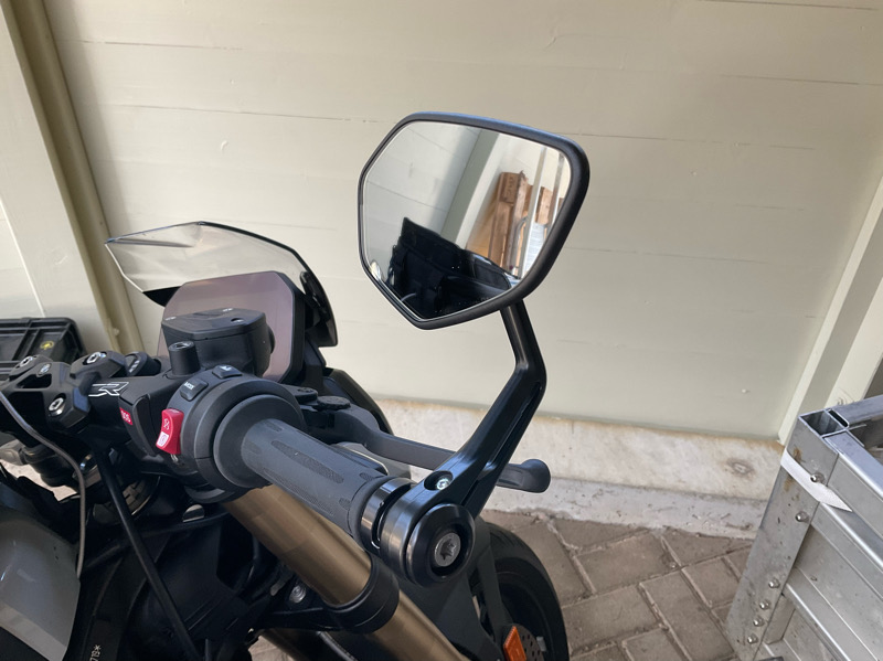

Beitragvon Sternweich » 26.10.2022, 14:55
Habe die Spiegel heute montiert. Ein Spiegel (Artnr. 51161542963 und 964) 76,50€. Lenkerendensatz (Artnr. 51167107617) 102€ :ahh: .
Allerdings fehlt bei den Spiegeln die Befestigungsschraube plemplem . Muss dazu bestellt werden für über 3 € das Stück. Oder hab mir im Baumarkt Linsenkopfschrauben 5x20mm für 0,48€ gekauft.
Brauche nun noch eine geeignete Abdeckung für die alte Spiegelaufnahme.
Gruß Jens

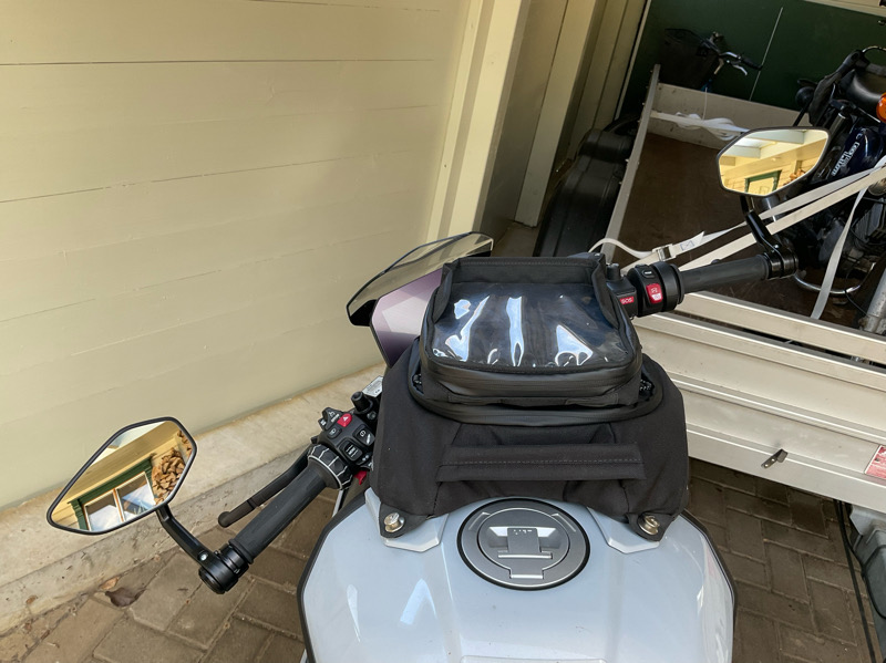

Beitragvon Sternweich » 31.10.2022, 18:12
Hatte heute die erste Ausfahrt mit den neuen Spiegeln der M. Das Sichtfeld ist gegenüber den Originalen bombastisch. Aber....die Vibrationen sind ebenfalls gigantisch. Ab ca 4000 Umdrehungen ist nix mehr zu erkennen. Ein Motorradlicht, Z900 horizontales Licht, ist nur noch ein großer Lichtkreis mit einem schwarzen Loch in der Mitte. Unbeleuchtete Fahrzeuge bei Tageslicht sind nicht mehr zu sehen. Bei den Originalen war links mehr vibrieren als rechts aber nun ist es rechts extremer. Und ja die die Spiegel sind fest angezogen. Das für 250€ Anschaffungspreis. nogo
Gibts ähnliche Erfahrungen? Evtl. mit anderen Spiegelherstellern besser?
Ich würde die nun erstmal dran lasen wegen des besseren Sichtfeldes aber eigentlich geht das nicht.
Gruß Jens

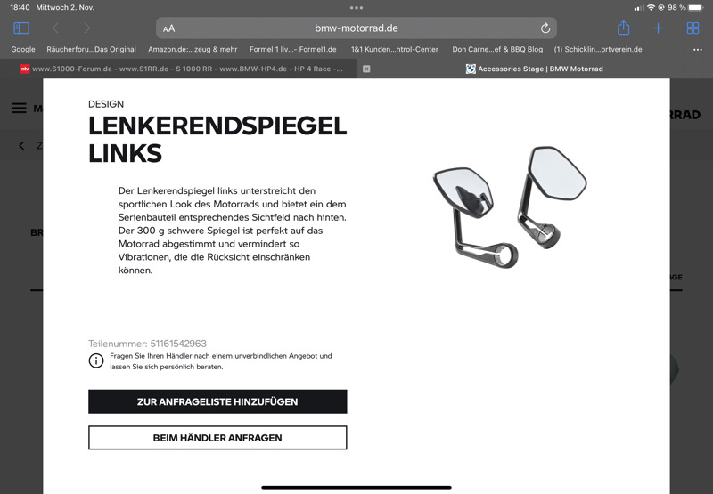

Beitragvon Professor » 02.11.2022, 11:56
Ich bin 1,84m groß und ich kann mit den unten hängenden Spiegeln nichts anfangen; ich muß meinen Kopf dafür zu weit nach unten beugen und habe somit die Straße zu lange nicht mehr im Blick.
nogo
Professor
Re: die übliche Spiegelfrage
Beitragvon Sternweich » 02.11.2022, 19:45
Schnahili hat geschrieben:
Sternweich hat geschrieben:Hatte heute die erste Ausfahrt mit den neuen Spiegeln der M. Das Sichtfeld ist gegenüber den Originalen bombastisch. Aber....die Vibrationen sind ebenfalls gigantisch. Ab ca 4000 Umdrehungen ist nix mehr zu erkennen. Ein Motorradlicht, Z900 horizontales Licht, ist nur noch ein großer Lichtkreis mit einem schwarzen Loch in der Mitte. Unbeleuchtete Fahrzeuge bei Tageslicht sind nicht mehr zu sehen. Bei den Originalen war links mehr vibrieren als rechts aber nun ist es rechts extremer. Und ja die die Spiegel sind fest angezogen. Das für 250€ Anschaffungspreis. nogo
Gruß Jens
100% identische Erfahrungen mit Motogadget mo.view cruise + Motogadget bar Adapter. :(
Aber optisch leider geil.
Aber bei Originalspiegeln von BMW für die K63??
Beschreibung auf der Homepage:
"Der 300 g schwere Spiegel ist perfekt auf das Motorrad abgestimmt und vermindert so Vibrationen, die die Rücksicht einschränken können." scratch
https://www.bmw-motorrad.de/de/individu ... odes=0E51;

Beitragvon Rudi79 » 02.11.2022, 20:19
Highsider inkl anderer Klemmen.
