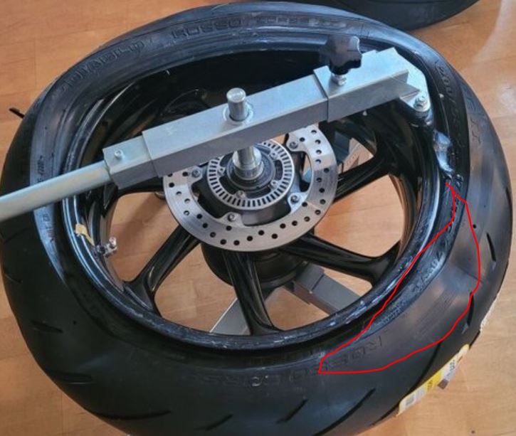

ich würde es wie im Bild eins einstellen. Aber nur damit die Füße weiter aussen sind dann ist es nicht so wakelig. Mit dem Reifen hat es nichts zu tun.
Bei der Frage bin ich mir nicht so sicher ob du alles verstanden hast!
Dei Problem und die Folgen lag einzig und allein daran das du an der rot gekennzeichneten Kringel den Reifen nicht etwas mit der Hand nach unten gedrückt hast. So war er noch auf dem Absatz und hat dadurch einfach zuviel Spannung aufgebaut. Hätte dein Montageschuh nicht nachgegeben hätte wohl die Felge oder der Reifen Schäden davon getragen :!:
Du musst den Reifen immer nach unten Richtung Mitte drücken, auch links, er darf nie auf dem Absatz bleiben.

Ok, danke !
Werde berichten sobald ich den neuen Montageschuh habe.

Kurze Rückmeldung,
neuer Hinterreifen ist auf der Felge !
Der Tipp von Krulli war genau richtig. Immer wenn es schwer wird, ein wenig zurück drehen und die Position der Reifenwulst auf
der vom Montagekopf gegenüber liegenden Seite korrigieren, dann noch vorsorglich etwas Montagepaste auf die Reifenwulst
vor dem Montagekopf und weiter drehen bis es wieder schwer wird. Nachdem ich dies 3-4 mal wiederholt habe, war der Reifen
drauf.
Die Auflageflächen habe ich so positioniert, dass sie nur gerade über das Felgenhorn hinaus ragen. Der Reifen lässt sich
dann etwas einfacher herunter drücken.
Habe mir auch noch einen Adapter gedreht, der tiefer in der Felge steckt. Der beiliegende, gestufte hat sich beim Hantieren
immer sehr schnell aus dem Lager gehoben.
Nun muss noch der Vorderreifen gewechselt werden...
