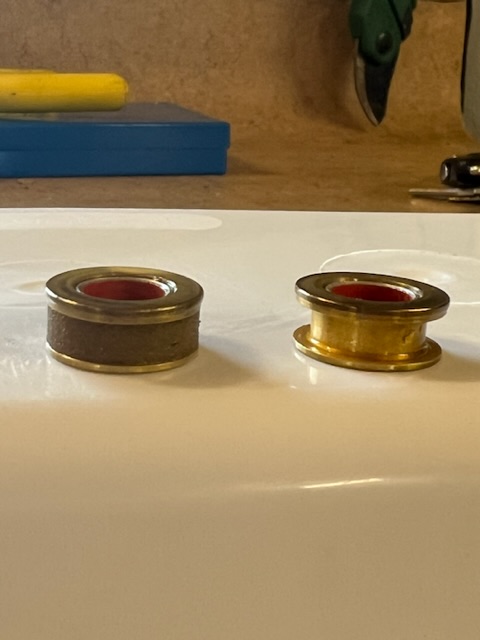

So, die Reparatur des LD hatte eigentlich gut geklappt aber beim zusammen bauen und entlüften hatte ich scheinbar paar Tropfen Öl zuviel drin und hab den neuen Wellendichtring am Ende nicht mehr tief genug rein bekommen, er war aber schon zu tief drin, so dass ich ihn nicht mehr raus bekam, hab vergessen einen kleinen Bindfaden zwischen Kolbenstange und Dichtring zu legen damit überschüssiges Öl entweichen kann und dann den Faden raus zu ziehen :ahh: also wieder alles auseinander gebaut, dabei ist mir an einem der beiden Messingringe, die jeweils rechts und links unter den Wellendichtringen liegen dieser komische, ich sag mal "Schaumstoffring" der in der Nut des Messingrings sitzt, zerbröselt. Jetzt bin ich mir nicht sicher, welche Funktion dieser Schaumstoff hat, abdichten tut es definitiv nix, dafür ist der Dichtring da, theoretisch könnte ich das auch ohne diesen Mini Schaumstoff Ring (5mm breit, Außendurchmesser ca 19mm, Innendurchmesser ca 15mm) zusammen bauen und gucken, ob alles funzt, will es aber wieder alles so zusammen bauen wie es war.
Habe keine Ahnung, ob das ein Normteil ist und ich es irgendwo kaufen kann. Internetrecherche gibt nur nen kompletten LD her bei BMW, die Innereien von dem Teil finde ich nirgends separat zu kaufen. Hat jemand evtl ne Bezugsquelle für sowas ?

So, alles wieder zusammen, Dämpfer funzt einwandfrei, hab auf anraten eines sehr bekannten Fahrwerk-Guru einfach 2 passende O-Ringe anstelle dem komischen Schaumstoff in die Nut gelegt. Hab übrigens 5er Gabelöl benutzt und den Trick mit dem etwas stärkeren Bindfaden zwischen Wellendichtring und Kolbenstange beim Einsetzen des oberen Dichtring gemacht nach dem befüllen und entlüften, das funzt super, überschüssiges Öl konnte durch die minimale Öffnung entweichen und anschließend einfach den Faden raus gezogen.
