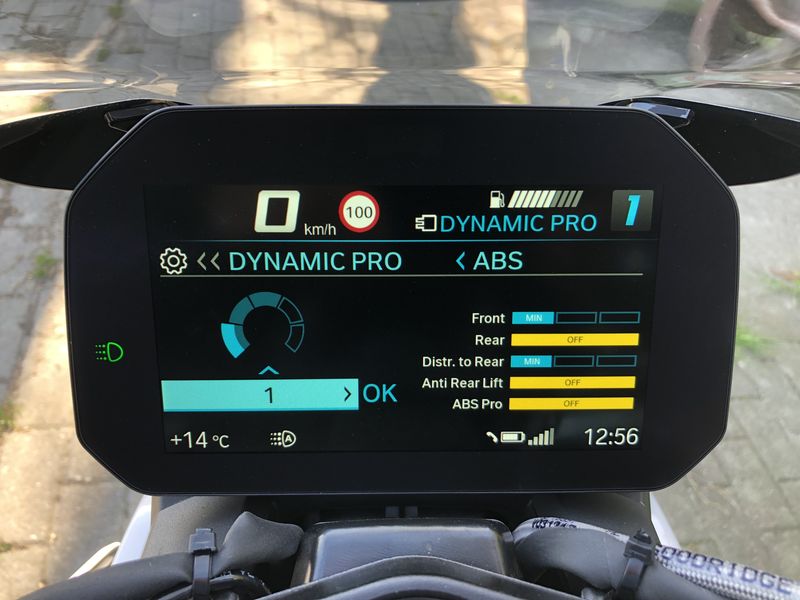

Beitragvon Professor » 19.04.2022, 16:52
Damit das ein für allemal geklärt ist:
Es gibt fünf Stufen für das ABS im Fahrmodus DYNAMIC PRO:
Ich fahre in Stufe 3!

Beitragvon Unnamed » 26.04.2022, 14:13
@Professor
Was sagst Du jetzt?
Nachfolgend die Antwort von BMW.
Sehr geehrter Herr XXX,
vielen Dank für Ihre E-Mail.
Im Dynamic-Pro-Modus ist das ABS Pro unabhängig vom individuell eingestellten ABS-Setting generell inaktiv bzw. deaktiviert.
In den anderen Modis ist folgende Regelung aktiv:
- Rain: maximal, langsamster Anstieg Bremsdruckgradient & stärkste Reduktion des maximal zulässigen Bremsdrucks bei Erhöhung Schräglage für max. Stabilität bei Nässe
- Road: medium, für max. Stabilität bei Trockenheit
- Dynamic: minimal für max. Performance bei Trockenheit
Mit freundlichen Grüßen
Steffen Kraft
BMW Motorrad Direct
80788 München

Beitragvon Professor » 27.04.2022, 13:25
Unnamed hat geschrieben:@Professor
Was sagst Du jetzt?
Es ist mir, ehrlich gesagt, scheißegal, was BMW so schreibselt. Ich habe die Einstellungen meiner 2021'er S1000R fotografiert und mehr ist dazu nicht zu sagen! winkG

Beitragvon neuges » 30.04.2022, 09:21
Also hier meine Antwort von BMW Österreich:
vielen Dank für Ihre Anfrage.
Folgende Informationen haben wir seitens unserer Fachabteilung erhalten:
ABS
Der Hinterradabhebeassistent ist in den Fahrmodi RAIN, ROAD und DYNAMIC aktiv.
In den Fahrmodi RAIN, ROAD und DYNAMIC ist das ABS auf Straßenbetrieb abgestimmt.
mit Fahrmodi ProSA
Im Fahrmodus DYNAMIC PRO ist das ABS auf Straßenbetrieb abgestimmt.
Im Fahrmodus DYNAMIC PRO zusätzlich: Der Einsatz des ABS kann individuell eingestellt werden.
