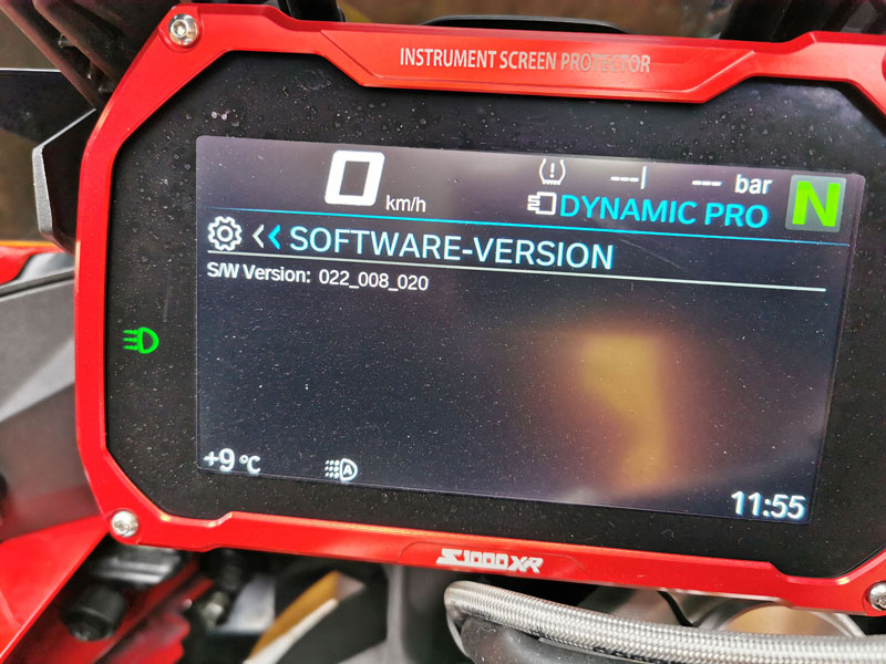

Beitragvon biketom » 07.04.2022, 13:28
Das ist die neuste Software. Gestern aufgespielt worden
