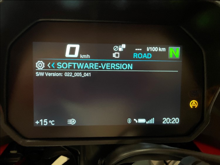

Beitragvon flylikehell » 06.04.2022, 14:22
Kann jemand oder mehrere XR-Fahrer Fotos seiner/ihrer SW-Version posten welche im Display angezeigt wird, so viele Updates wie es geben soll....
scratch
biketom hat geschrieben:Genau so war es bei mir auch nach 1100km direkt nach Kauf Juni 2020 Notruf ausgefallen und Batterie leer.
Damals wurde ein Softwareupdate gemacht und dann ging der Notruf bis er Anfang März 2022 wieder ausgefallen ist.
Jetzt wieder Softwareupdate drauf Notruf geht wieder ....Hoffe das dies die letzte Reklamation war
flylikehell
Beiträge: 103
Motorrad: S1000XR 2020

Beitragvon flylikehell » 06.04.2022, 20:29
Meine ist Baujahr Mai 2020 und hat folgende SW drauf, ich hatte auch schon Probleme mit Ausfall, jedoch schon länger nicht mehr im letzten Jahr, auch nie ein leerlutschen der Batterie:
SW_Stand_06.04.2022_S1000VR_Baujahr_Mai_20
flylikehell
