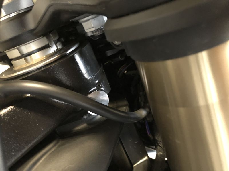

Ich habe gerade eben versucht, diese Lenkererhöhung zu montieren, bin jedoch gescheitert!
Die Bremsleitung ist jetzt schon dermaßen knapp verlegt, daß sich diese nur um maximal einen Zentimeter "ziehen" läßt, bevor sie in der Quetschung an der Bremspumpe Gefahr läuft, abzuknicken!
Ich kann das wegen der Enge an dem Ort nicht genau sehen, aber kann es sein, daß die Bremsleitung zwischen dem Zündschloß und dem Lampen-"Knochen" (eine bessere Bezeichnung fällt mir nicht ein) noch eine Befestigung hat?
Professor
Re: Superbikelenker für S1000R 2021
Beitragvon Professor » 31.03.2022, 15:45
Professor hat geschrieben:Ich habe gerade eben versucht, diese Lenkererhöhung zu montieren, bin jedoch gescheitert!
Hier noch zwei Bilder, wie das "Operationsgebiet" aussieht:
Bremsleitung unterhalb vom Instrument
Bremsleitung zwischen Zündschloß und Lampen-Befestigung

Beitragvon sommer » 31.03.2022, 17:20
Schau mal hier nach dem Adapter. Der war auch beim Lenkerumbau bei meiner R1250RS erforderlich. Funktioniert problemlos.
https://voigt-mt.de/Adapter-zur-Verlaen ... oMQAvD_BwE
