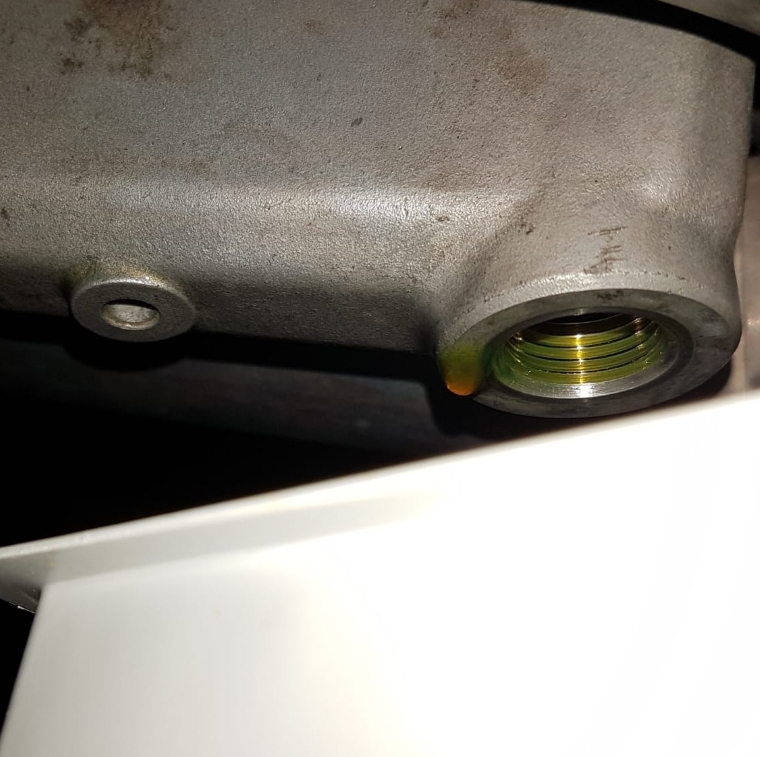

Hallo in die Runde,
bevor ich etwas falsch annehme, wollte ich die Racer kurz um Rat fragen.
Das Sackloch vor der Ablasschraube hat D5 mm und ist 19 mm tief. D.h. das ist der Kerndurchmesser für ein M6 Gewinde. Muss ich das schneiden oder zieht sich eine Schraube da rein ?

Ja, dass Loch ist für eine Lasche zum montieren, wo der Sicherungsdraht befestigt wird.

Da musst du das M6 Gewinde reindrehen.... hab ich auch so gemacht.
Ich habe dort mit einer Strebe (ähnlich einem Schalgestänge) auch meinen H²O-Kühler besfestigt.

Habt ihr das Sackloch dann vor dem Gewindeschneiden nochmal mit D5 mm rund gebohrt ?

Ja , dann schneidet der Gewindebohrer besser ... ;-)
