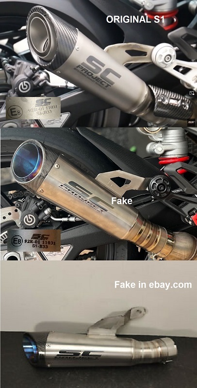

Die E-Nummer lässt sich im montierten Zustand schlecht fotografieren, sollte aber zu sehen sein.
Habe diese Bilder an SC-Project geschickt, mit der Bitte mir das Zertifikat zu schicken. Bis dato aber noch keine Reaktion.

bist du sicher, dass das ein Original SC Auspuff ist? Habe diese Version ja noch noch bei SC auf der Seite gesehen.

Ist doch wie Rudi79 weiter vorne geschrieben der S1. https://shop.sc-project.com/de-DE/Bike_ ... uspuff.htm

Nein ist er nicht.
Es wird ein Fake sein, es gibt kein S1 wo ein irgendwas von MotoGP unter dem Schriftzug SC Project steht!

da hat er Recht.
S1 Superbike ExhaustTechnology steht darunter.
Hab mir den gerade mal genauer angeschaut. Die Schweißnähte, die Nieten, die Halterung und die Schelle sind anders als zum Original. Da kann der Besitzer lange auf eine Antwort warten.

Ganz genau, da ist jemand auf ein Fake reingefallen!
Hier nochmal zum nachschauen….
https://www.sc-project.com/de/gefaelschte-auspuff/

die Schweißnähte sind auch anders und die Carbon Endkappe sieht bei meinem originalen auch anders aus...

Selbiges hat mir heute SC geschrieben.
Auspuff ist jetzt auf dem Weg zum Verkäufer und die Verkäuferdaten wurden an SC-Projekt geschickt.
