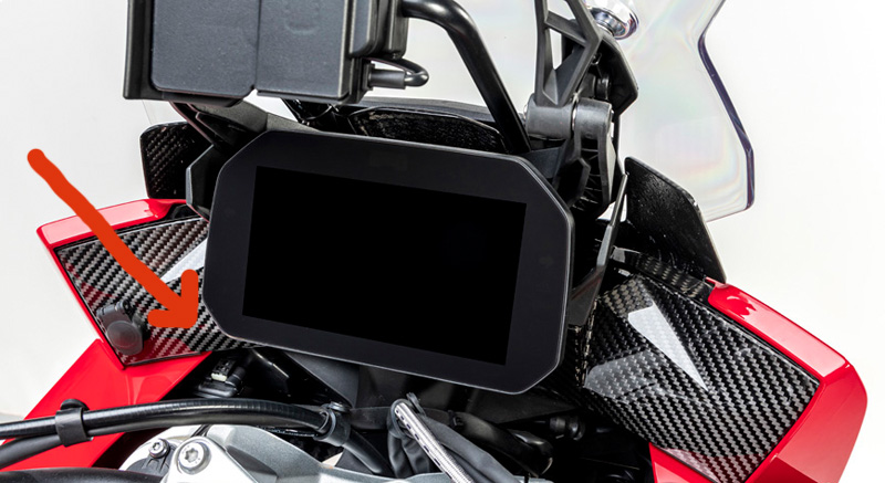

Hallo, suche noch eine passende Stelle für den Umschalter, wo habt ihr euren Schalter montiert?

andy1300 hat geschrieben:Hallo, suche noch eine passende Stelle für den Umschalter, wo habt ihr euren Schalter montiert?
Meiner kommt hier hin.
