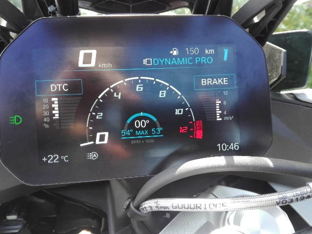

Beitragvon Maxell63 » 06.08.2021, 23:57
der Eingriff der DTC ist mehr als überdeutlich zu spüren. Das fühlt sich an, als würde jemand den Luftfilter zuhalten und beim Aufrichten die Hand wieder weg nehmen. Wie gesagt, das ist bei Sportreifen so. Beim GT2 nicht.
Übrigens nebenbei: beim CRA3 wird genauso übel das Drehmoment unnötig weg geregelt. Den hatte ich als erstes getestet
Das nicht spürbare Blinken passiert sowieso so gut wie immer.... und in jeder Kurve, siehe Bild
