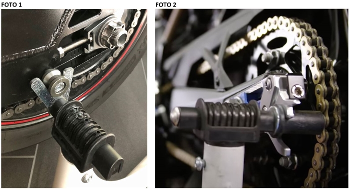

Hallo Schorsch
Das "Problem" hatte ich auch; Für den BMW-Montageständer in Kombination mit dem bei Dir montierten M Kettenspanner mit Montageständeraufnahme, brauchst Du Aufnahmedorne bzw. -bolzen -> Teilenummer 77 02 5A0A461. Siehe Foto 2.
Die Bolzen werden einfach gegen die V-Aufnahmen (Foto 1) ausgetauscht.
Grüsse, Istvan

Ich habe bei meinem Heckständer auch nur die Aufnahme durch Bolzen getauscht 8)

Danke Istvan ThumbUP
