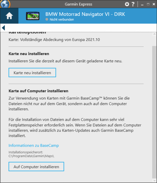

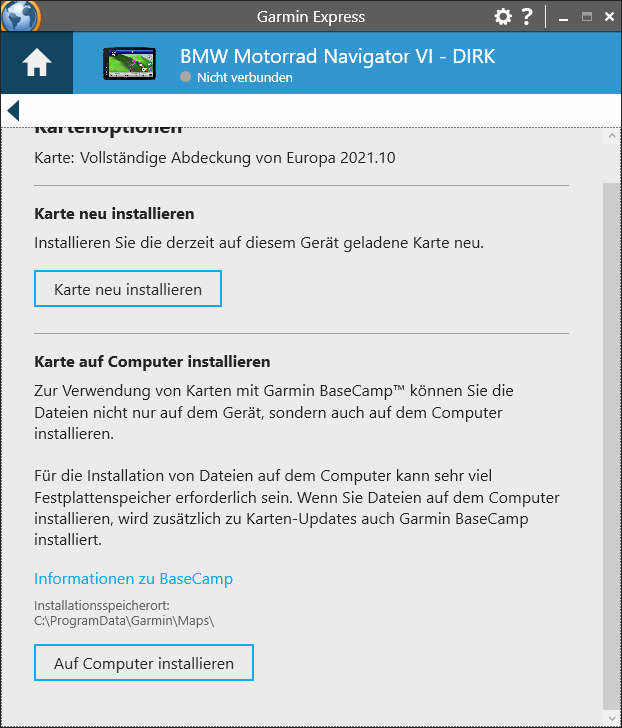

Guten Morgen,
über Garmin Express kann man in der Regel die Karten auch auf den PC installieren
-Kartendetails
-Kartenoptionen
hier gibt es die Möglichkeit die Karten auf PC zu installieren

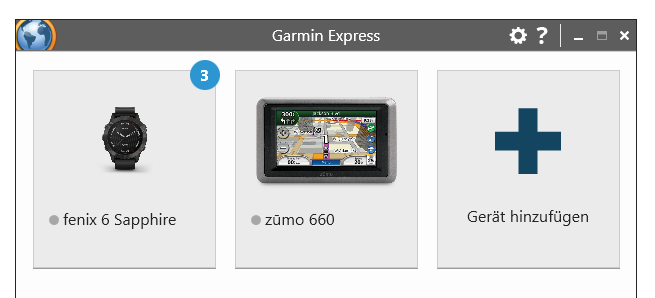

Hast Du Dein Navi bei GARMIN angemeldet? Ich nutze noch das alte ZUMO 660 und da funktioniert das Update auf PC und Navi bisher ohne Probleme.

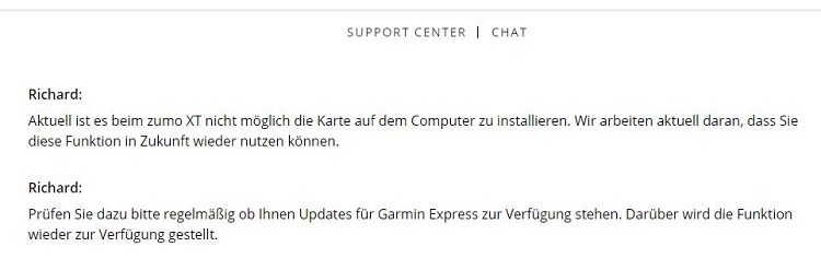

Beitragvon DannyP » 08.04.2021, 11:01
Hatte heute Kontakt mit Garmin-Support aufgenommen. Hier die AW...
Ab wann die Funktion vsl. wieder zur Verfügung stehen wird, konnte man mir nicht sagen.
