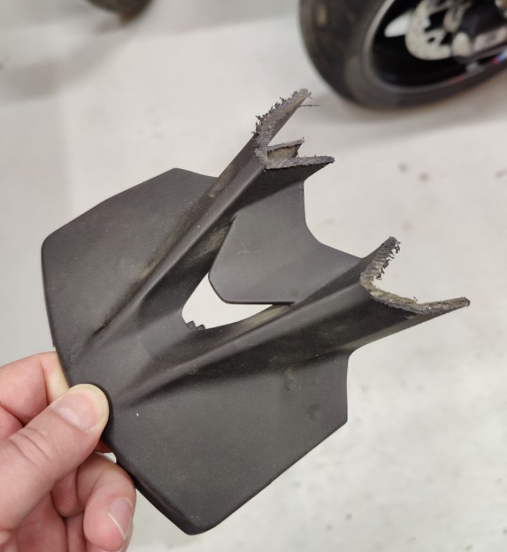

Beitragvon ralkas » 07.03.2021, 13:15

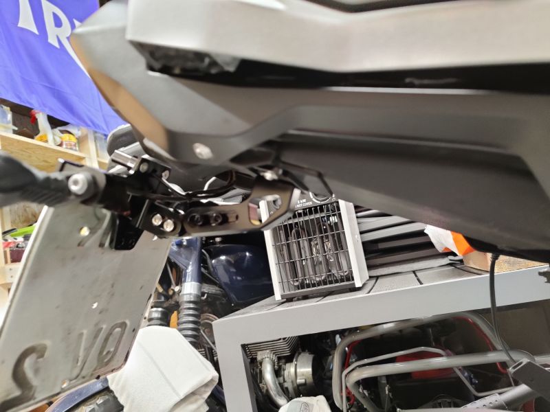

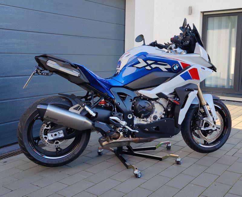

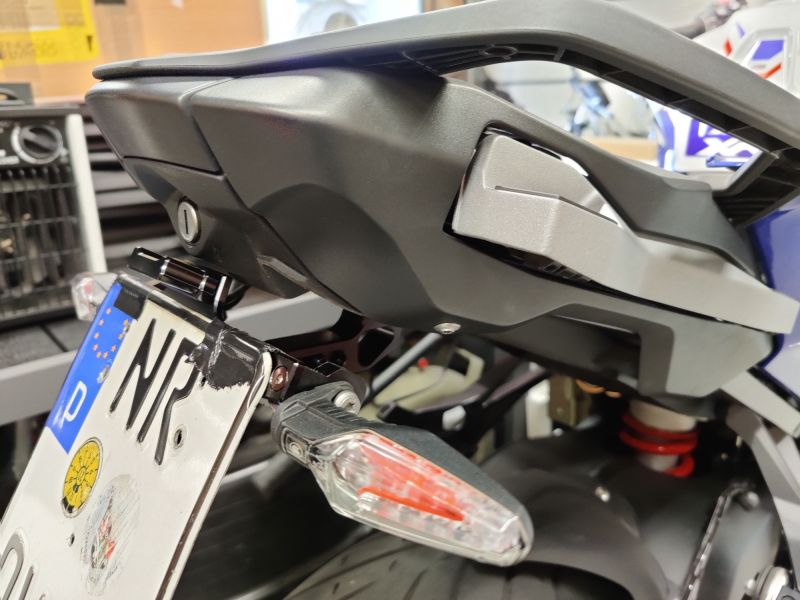

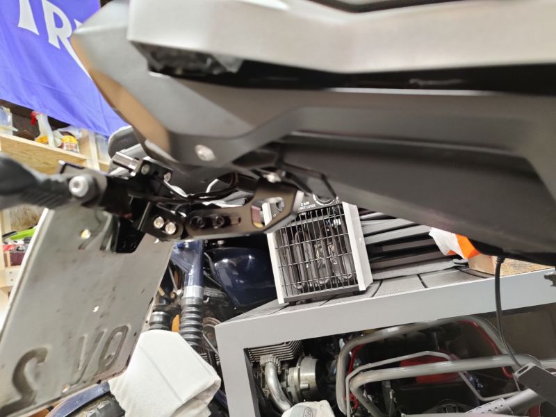

Da mir das alles zu lange dauert, habe ich selbst Hand angelegt :D

Beitragvon XR-Treiber » 07.03.2021, 14:27
ralkas hat geschrieben:Da mir das alles zu lange dauert, habe ich selbst Hand angelegt :D
Das gefällt mir sehr. Gibt es ein paar detailliertere Bilder aus verschiedenen Blickwinkeln?
Und abgesehen davon sehe ich einen funktionierenden Zentralständer. Nenn doch bitte den Hersteller und Modell. Bin schon länger auf der Suche. DANKE

Beitragvon ralkas » 07.03.2021, 17:44
Der Zentralständer ist von Bursig ;-)
http://xtcommerce.motorradteile-bursig.de/de/bmw-s1000xr-2019-20-bursig-staender

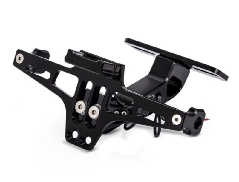

Beim Heck habe ich vom Originalhalter den Ausleger für Nummernschild und Blinker abgeschnitten. Somit bleibt die Abdeckung an sich erhalten.Anschließend habe ich einen gefrästen Universal Aluhalter von Motea von unten angeschraubt.
Ein wenig Feintunig und ein paar schwarze Schrauben fehlen noch.
Kennzeichenhalter: https://www.motea.com/de/kennzeichenhalter-zaddox-nh2-nummernschildhalter-mit-led-beleuchtung-a030634-0
