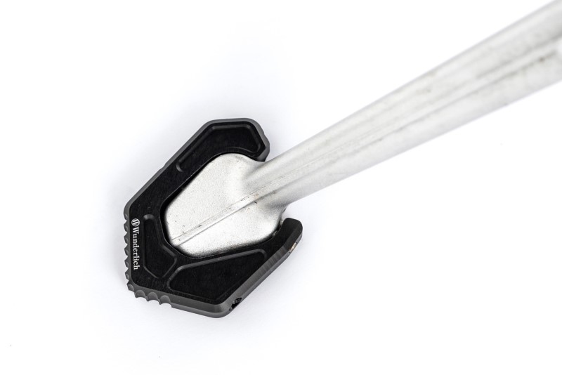

Hirte1 hat geschrieben:Wunderlich hat gerade seinen Vorschlag für die Seitenständervergrößerung vorgestellt.
Hatte schon deren Model l an meiner GS, war damit sehr zufrieden.
Kann leider noch keinen Link hier einbauen, aber Product News für die S1000 XR ab 2020.....
Gruß Hirte1
Hier isser: https://www.wunderlich.de/shop/de/bmw-s ... 0-602.html
Fast 50 Euronen finde ich allerdings schon ganz schön happig ...

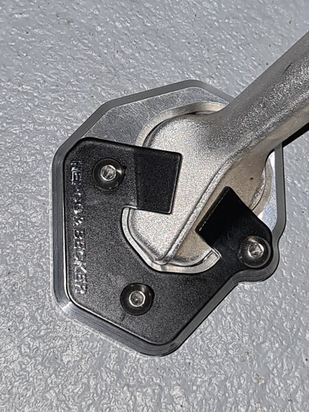

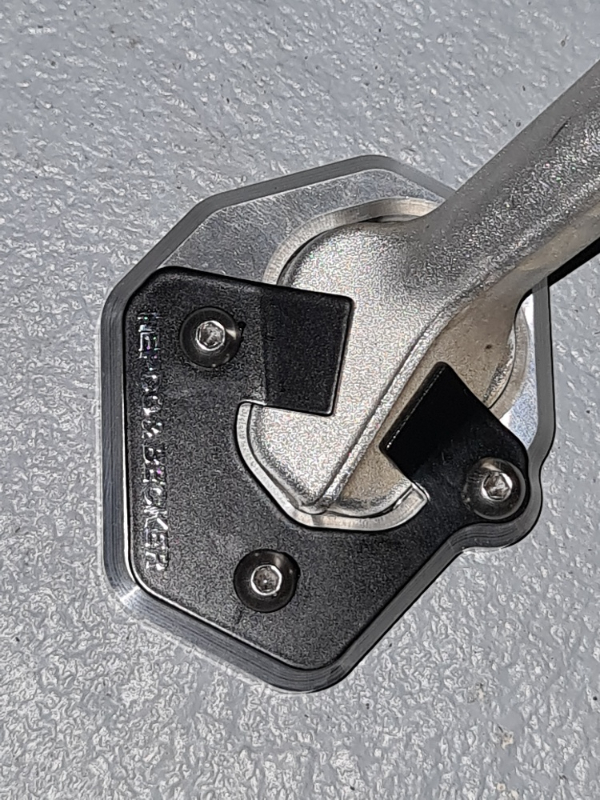

Ich habe mir die Hepco & Becker-Seitenständervergrößerung gekauft. So sieht sie montiert aus. :)

Svenssons hat geschrieben:Hier isser: https://www.wunderlich.de/shop/de/bmw-s ... 0-602.html
Das Teil von Wunderlich war beim alten tiefergelegten Modell die einzige Verbreitung/Erhöhung, die gepasst hat.
Der Seitenständerfuss ist bei der Tiefergelegten breiter.
Ich habe das Teil einmal verloren, die Schrauben arbeiten sich in den Fuss und lockern sich irgendwann.
Beim Ersatz habe ich dann Sikaflex verwendet. Hat bis jetzt 10tkm gehalten.

Beitragvon Svenssons » 10.01.2021, 10:24
Deswegen bei den Schrauben immer schön Loctide / Schraubenkleber verwenden :lol: Ich habe ohne den Schraubenkleber an meiner Tracer damals auch die Ständererweiterung verloren. :x

Beitragvon mclaine » 10.01.2021, 13:34
Lockite mittelfest hatte ich verwendet. Steht auch so in der Montageanleitung und kann ich nur empfehlen auch zu verwenden.
Leider haben sich die Schrauben aber in den Fuss eingearbeitet und damit hat sich dann die Erhöhung gelockert und dann irgendwann gelöst. Meine Maschine muss aber auch einiges aushalten.

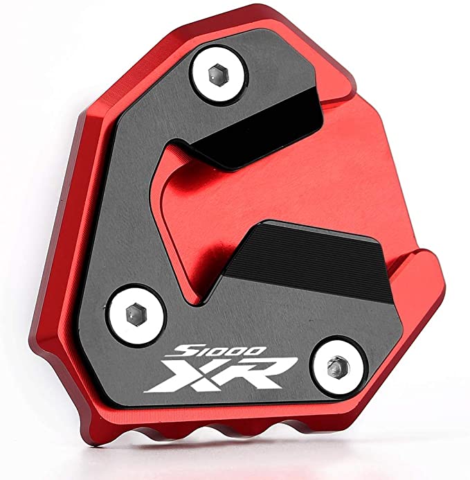

Also ich finde das Teil hier auch nicht schlecht, gibt es auch in verschiedenen Farben.

Link? Woher? Ich glaube, dass das Teil nicht an die neue SXR passt ... :roll:

Es geht hier in diesem Thread doch in 1. Linie um eine Erhöhung und nicht eine Verbreiterung der Aufstandsfläche, oder habe ich da etwas falsch verstanden? Die meisten der hier gezeigten Platten sehen zwar ganz nett aus, bieten aber kaum eine effiziente Lösung.
