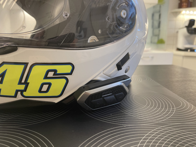

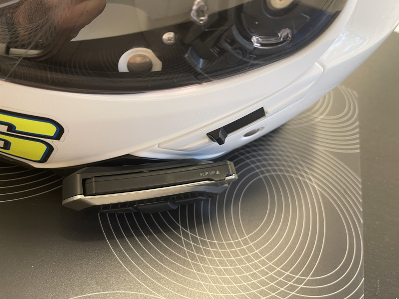

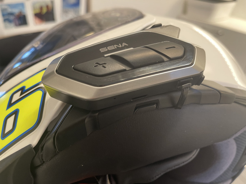

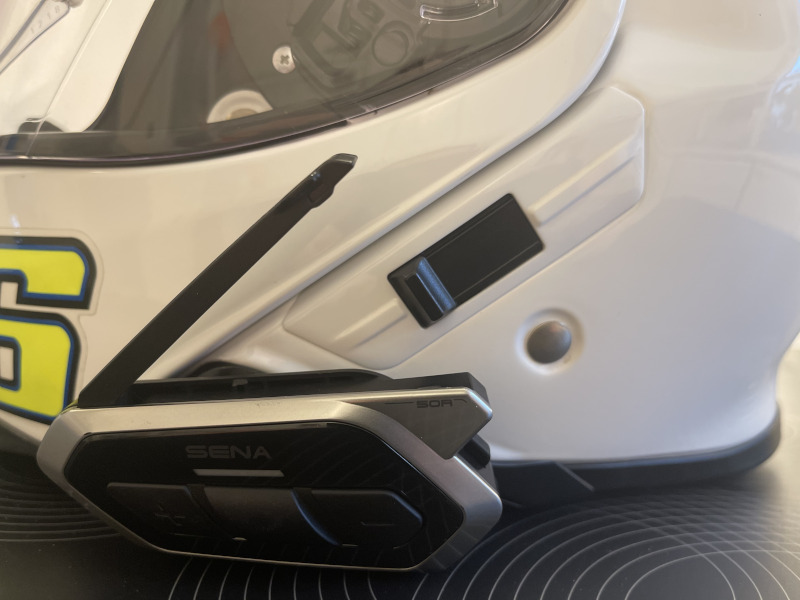

Hier noch ein paar Bilder mit dem 50R (nicht 50S) am Shoei Neotec II:
Mit der Klebehalterung befestigt.
Beim montieren darauf achten, dass die Antenne und der Versteller für die Sonnenblende sich nicht überschneiden.
Wenn der Helm steht, liegt das Sena nicht am Boden auf.
