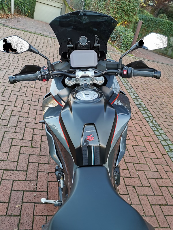

biketom hat geschrieben:Ja ist die originale BMW Scheibe hoch getönt
Die XT Halterung habe ich von BMW bei Kauf der Maschine montieren lassen
Für die originale Navihalterung von BMW brauchst du noch diesen Adapter
https://www.motorradzubehoer-hornig.de/BMW-S-1000-XR-2020/Navigation-und-Kommunikation/GPS-Halterung.html
Den Bügel kann man auch mit den gleichen Schrauben tiefer anbringen, dann kommt auch das Navi tiefer.
Das XT sollte dann gerade zwischen die Gelenke der Scheiben passen.
Habe meins noch nicht, aber den Halter schon konfiguriert.

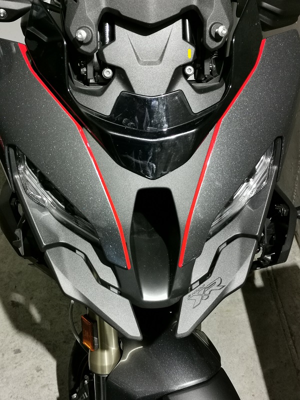

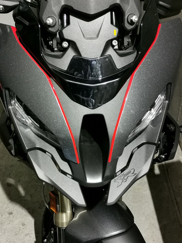

Krass, sieht wirklich sehr gut aus. und vor allem nicht zu viel, Stichwort Kasperletheater ... :lol:

Die originale Navigator V Halterung wurde abgebaut an den originalen Bügel der Adapter von Hornig angebaut.
Zumo Adapter (Artikelnr.: Zumo-Ad) und den Klotz. Artikel-Nr. 44004
Denn der Halter Artikel-Nr. : 44020 ist ja an der XR schon vorhanden
Die Scheibe kann ich verstellen ohne das das Zumo XT berührt wird. Das Sichtfeld vom XT ist prima und gut ablesbar
Gut der Halter ist nicht billig, aber eine prima Lösung

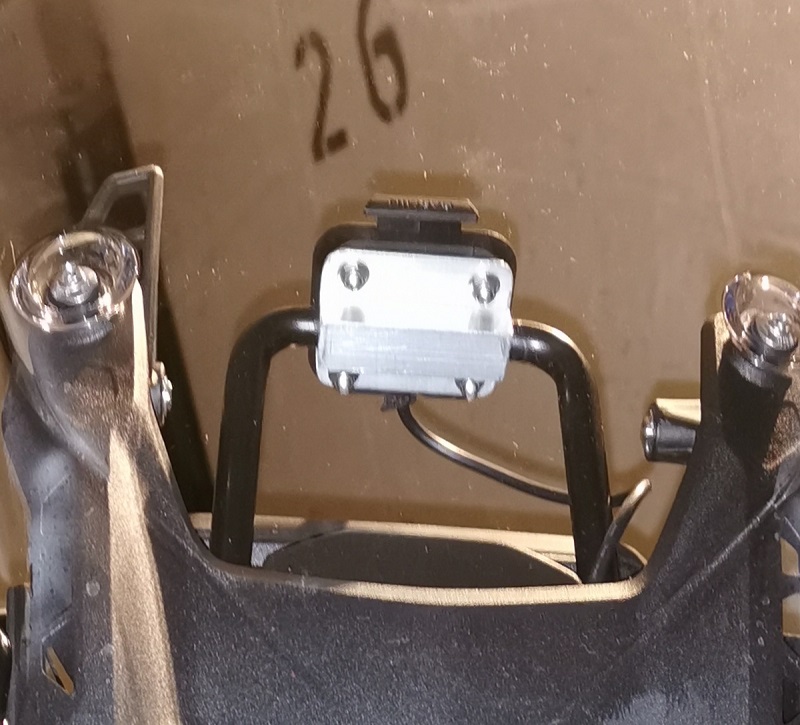

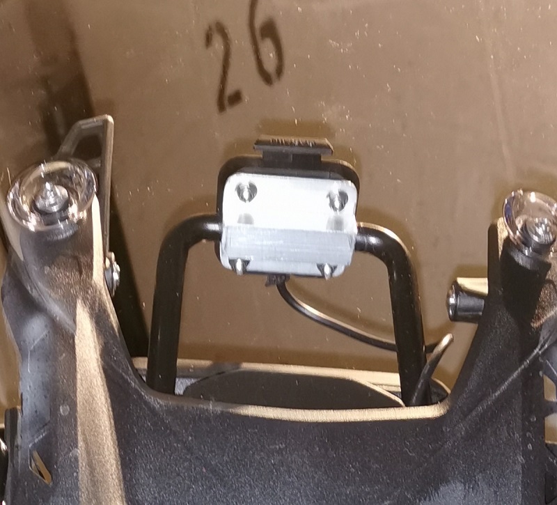

Ich habe die Halterung selbst gebaut, sollte zumindest für alle Garmin-Halter funktionieren, die an dem originalen Bügel montiert werden, für mein ZUMO XT habe ich den Bügel zuvor tiefer gelegt (s.o.):
Aus dem Baumarkt ein passendes Profilwinkelblech (sog. Hutprofil, Meterware) besorgt und in der Breite der Garmin Grundplatte abgeschnitten, die Ecken gerundet, an die Grundplatte des Garmin angepasst und vier Löcher für die Aufnahme des Grundplatte gebohrt.
Das originale Halterohr einmal mit Tape gewickelt und das Hutprofil unten mit dünnem Kunststoff ausgefüttert.
Hutprofil von unten um das Rohr gelegt und mit der Grundplatte verschraubt, kurz mit schwarzem Sprühlack behandelt, ausgerichtet und festgeschraubt.
Das Foto ist natürlich vor dem Lackieren entstanden.
Kosten ca. 10 € und das Ganze steht nicht so weit vom Bügel ab.
Das ZUMO XT passt perfekt und ohne Sichteinschränkung!

Aller erste Sahne [emoji106] Darf man fragen was es gekostet hat? Bin am überlegen ob nur Teilfolieren oder komplett lackieren lassen.
