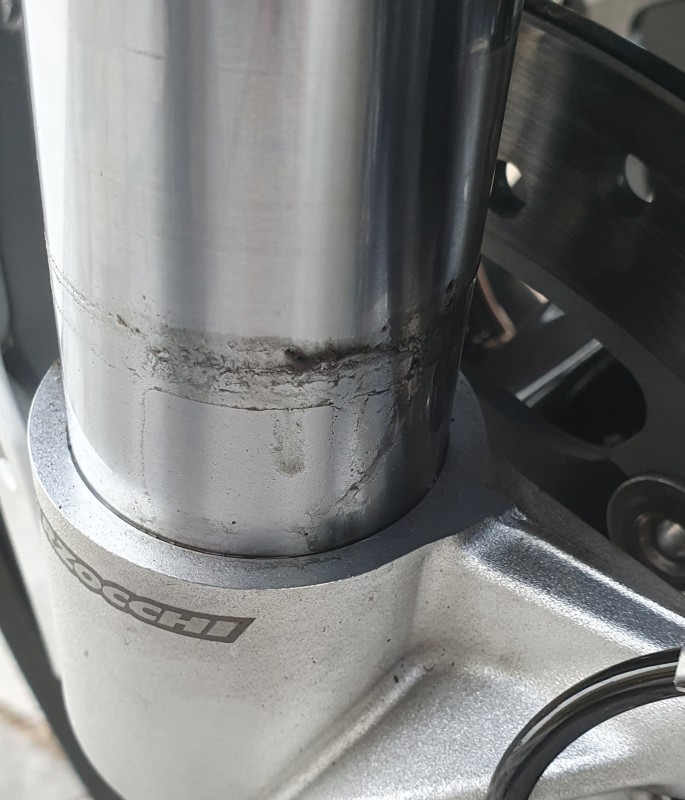

Beitragvon Masterdark » 26.10.2020, 11:06
Bin am Wochenende, nachdem das Krad ca. zwei Wochen nicht bewegt wurde, mal wieder gefahren.
Mußte 5x starten bis der Motor durchgelaufen ist. Startversuche waren begleitet von Knallgeräuschen aus
der Airbox.
Auffällig war, dass diesmal das Rubbeln der Vorderradbremse beim Durchlaufen des Geschwindigkeitsbereichs
von ca. 90 auf 60 km/h nicht so stark war wie zuvor. Keine Ahnung woran das liegt oder mit was
das zusammenhängen kann.
Nach der Ausfahrt war das Gabelöl unten an den Holmen nicht zu übersehen.
Wegen Saisonkz. war es wohl die letzte Ausfahrt in diesem Jahr, werde mal wieder den
freundlichen kontaktieren.

Beitragvon Masterdark » 26.10.2020, 11:32
Noch eine Idee,
kann es sein, dass durch den Fahrtwind evtl. kleine Mengen von dem austretenden Gabelöl an Bremsscheiben/Klötze gelangen und
es daher zu diesem seltsamen, geschwindigkeitsabhängigen Rubbeln kommt ?
