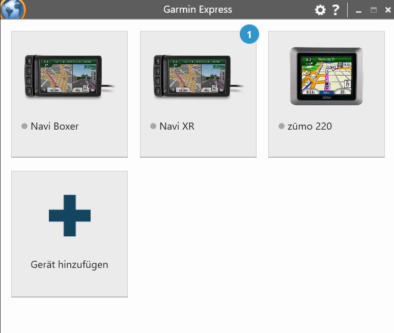

Danke für das nette Filmchen. 8) Ich kann Deine Situation einer Neuinstallation nicht bewerten, aber mal meine GE-Schritte aufzeigen.
Hier sieht man meine diversen Navis, keines ist aktuell verbunden. Ich wähle "Navi Boxer" aus.
Die Karten sind auf dem aktuellen Stand (3.50), dennoch kann ich die "Kartendetails" mir ansehen.
Schließlich gelange ich zum Installationsmenü und hier kann ich die Maps auch auf den PC installieren.
Mangfalltaler
