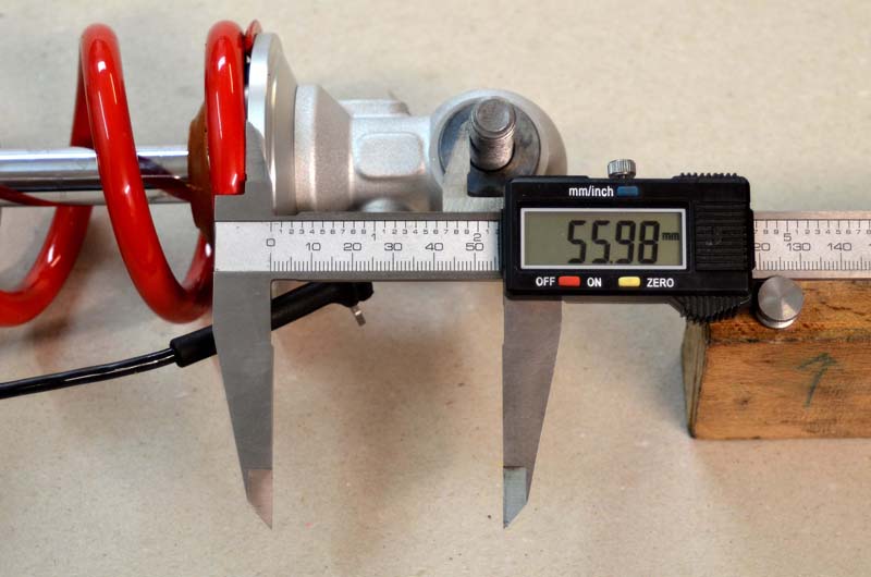

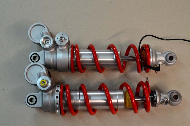

Beitragvon jtek » 08.08.2022, 11:50
Da ich mich ebenfalls mit dem Fahrwerk meiner K67 rum geärgert habe, will ich auf die anfangs gestellte Frage zum Einstellen des Fahrwerks zurückkommen.
Bei meine S1000RR mit DDC-Fahrwerk gab es hinten das Problem, dass der Negativfederweg viel zu gering war. Der Hinweis auf das DDC-Federbein ist hier wichtig, da es baulich etwas anders ist, als das „normale“ Federbein. Das normale Federbein hat eine große Mutter zur Einstellung der Federvorspannung, das DDC-Federbein ein Umlenkgetriebe das eine Bauhöhe von ca. 20 mm hat. Dadurch kann beim DDC-Fahrwerk die Federvorspannung nicht so weit zurück genommen werden, wie bei einem normalen Federbein.
Ist die Feder im DDC-Fahrwerk so weit wie möglich entspannt, waren es bei meinen fahrfertigen 86 kg ganze 18 mm Negativfederweg. Viel zu wenig für eine ordentliche Führung der Hinterhand. Inzwischen muss sich was gesetzt haben, es sind jetzt 28mm. Aber immer noch einiges zu wenig.

Zurück zu meinem Problem mit dem hinteren Negativfederweg des DDC-Federbeins. BMW hat darauf angesprochen eine sehr abwehrende Haltung eingenommen. Ich soll noch mal zum Händler gehen. Die werden wohl auch nichts anderes messen, als ich.
Daher habe ich mir jegliche weitere Diskussion mit BMW gespart und mir einen neuen Federteller gefertigt. Dieser sorgt dafür, dass die Einbaulänge der Feder im Federbein 8mm größer ist. Entsprechend ist die Vorspannung der Feder geringer. Da die Umlenkung die Feder um ca. 12mm vorspannen kann, habe ich jetzt hoffentlich einen für mich passenden Einstellbereich. Bin mal gespannt, wie sie das beim Fahren auswirkt.
Vielleicht hilft es ja dem Einen oder Anderen eine für sich passende Einstellung seines Fahrwerks zu finden.

Beitragvon kidder » 08.08.2022, 13:04
Wow, das ist ein richtig guter Ansatz. Ich habe gewichtsbedingt auch nur 20mm Negativfederweg.

Hier mal ein paar Fotos zur Ansicht.
Links der originale Federteller und rechts der neue aus AW 7075. Man sieht deutlich die unterschiedliche Höhe der Auflagefläche am Federbein.
Hier sieht man deutlich den Unterschied zwischen den beiden Ausführungen des Federbeins. Beim manuellen kann man die Mutter soweit zurück drehen, dass man den Federteller ohne Werkzeug ausbauen kann. An Vorspannung also alles ab 0 N möglich.
56 mm minus 47 mm macht eine 9 mm weniger vorgespannte Feder mit dem neuen Federteller. Bei einer 45er Feder sind das 405 N / 40 kg Federkraft. Morgen kommt das Federbein wieder rein und dann mal probieren, was einstellbar ist und wie es fährt.
