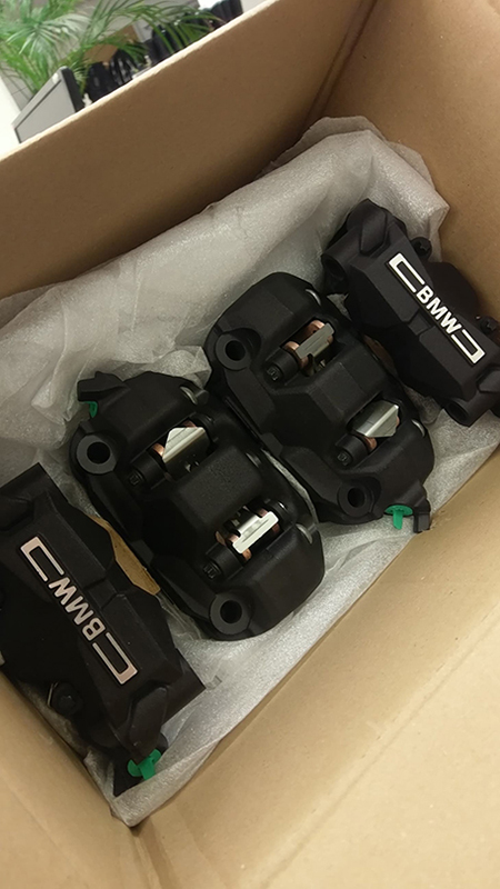

Volker_D hat geschrieben:Uodate: Neue, komplette Sättel sind per Express für beide Maschinen an BMW Schweiz geliefert worden und per Boten an den Händler in Basel übergeben worden.
DAS war grossartig!
Ich bin gespannt...
Gruss Volker
Ich hoffe meine sind auch in diese Sendung. winkG
ich befürchte: Nein. Diese 4 Sättel sind für unsere beiden Maschinen
Gruss Volker
die hoffentlich besseren Sättel

Re: Erbärmliche Qualität S1000RR 2019
Beitragvon Ampj8 » 11.03.2020, 16:20
Cool. Gibt es offensichtliche Unterschiede zwischen diesen und dem Originalteil?
Meins kommt auch (sagte er gestern).
Sent from my iPhone using Tapatalk

Beitragvon Steini__22 » 20.03.2020, 10:06
Ampj8 hat geschrieben:
DAS war grossartig!
Ich bin gespannt...
Gruss Volker
Gruss Volker
also ich war gesternbei meinem freundlichen Händler. Verkäufsräume abgespreert aber Repp läuft. Alles wurde gemacht nur die Bremssättel kommen nicht ran. Wie kann es sein das ihr welche bekommen habt und mein Händler nicht? Er hat mir erklärt das es andere Bestellnummern UND Teilenummern gibt! Auf die Teilenummer an den Sätteln ist zu achten. Die neuen die geliefert werden sollen übrigens in goldfarben sein.
