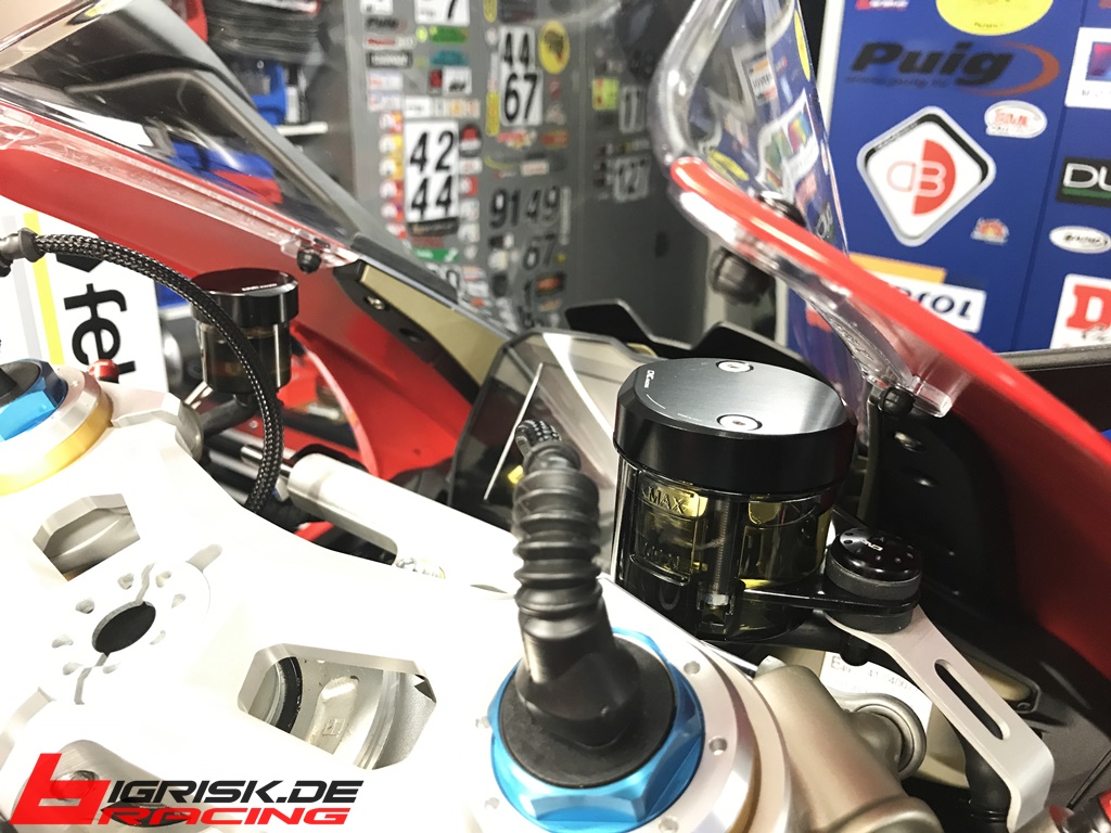

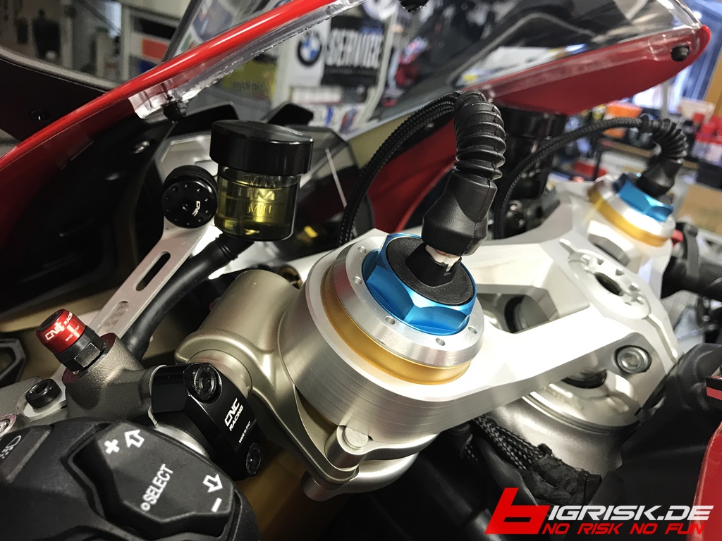

Ich zeige Euch mal, wie ich das bei meinem neuen Aussteller gelöst habe, da ist nämlich bis zur Verkleidung kaum Platz und mir bauen die Rizomas viel zu hoch. So kann man die originalen Behälter drauf lassen und nur den Deckel tauschen oder eben die neuen, rauchgrauen Brembos verbauen.
Die verschiedenen Deckelversionen für vorne (groß) und hinten (klein) auf Seite 2: http://www.bigrisk.de/index.php?cat=c529_Bremstechnik-Zubehoer.html
Wenn man den Schlauch hochhält und die Flüssigkeit mit einer Spritze abzieht, kann das eigentlich jeder selbst machen, ohne das Luft in den Schlauch kommt. Dauert 10 min pro Behälter, wenn man komplett tauscht. Vorher nur um den Behälter rum gut abdecken, so dass keine Spritzer zu lange auf dem Lack bleiben.
