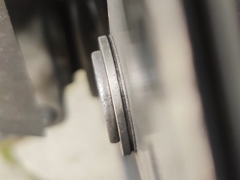

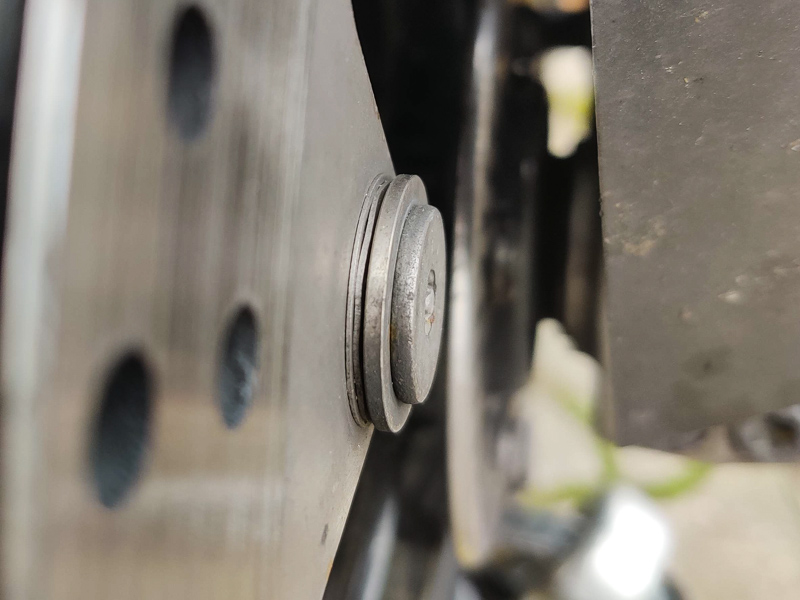

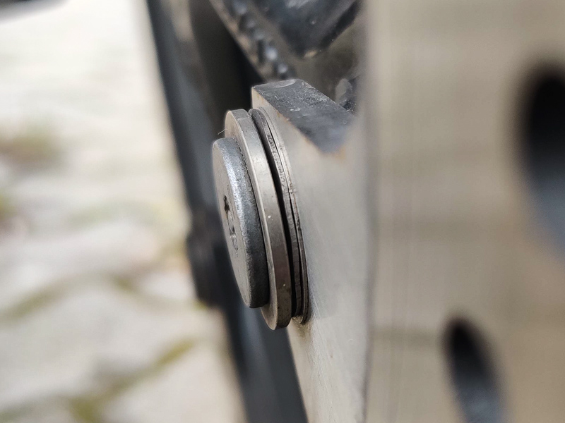

Ich habe die Scheiben selbst montiert und die Schrauben mit 19Nm angezogen. Es sind die Serie Oro Scheiben, diese sind 5mm stark. Die passenden Nieten/Hülsen sind natürlich auch montiert. Außerdem fahre ich seit 4tkm die Brembo SC Beläge. Wie kann ich denn am besten den Rundlauf der Felge und besonders die Aufnahme der Scheiben überprüfen?
Hier einige der Floater. Es ist mir schon am Anfang aufgefallen, dass diese verschieden aussehen. Manche mit mehr, manche mit weniger Spiel. Aber die, bei denen noch Luft ist, lassen sich nicht weiter festziehen.

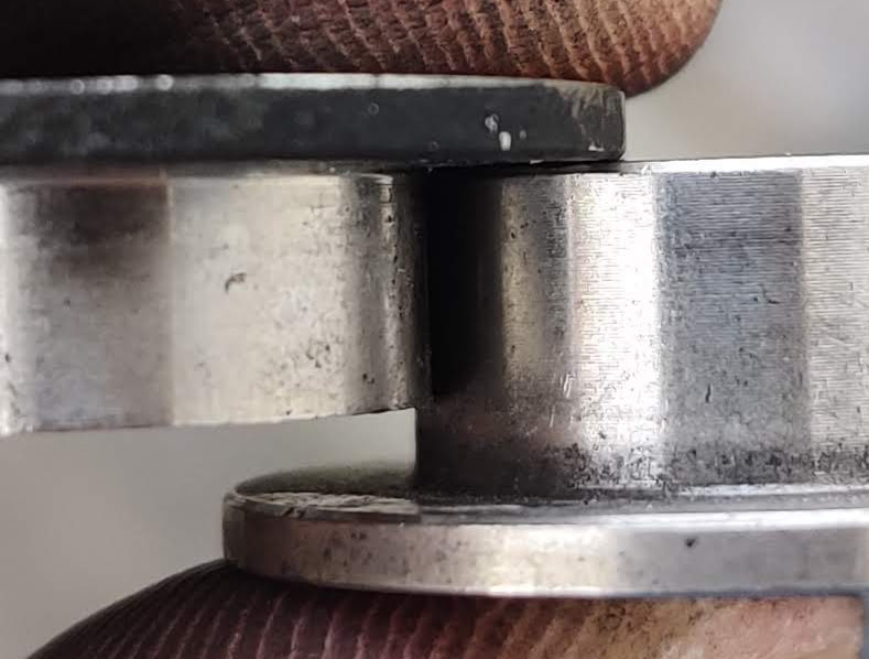

Dann habe ich mich noch dem einen komischen Floater gewidmet und siehe da, er ist kürzer. Er hat auch relativ scharfe Kanten und ist einfach falsch produziert (ich erkenne keine Werkzeugspuren, die auf eine Kürzung hindeuten würden). Somit konnte die Scheibe an dieser Stelle nicht schwimmen, wobei bei den anderen Floatern auch nicht wirklich viel Spiel ist, da diese so straff sind, dass ich mit meinen Händen die Scheibe nicht bewegen kann. Es handelt sich aber um die passenden Floater für 5mm Scheiben. Wie viel Spiel sollen diese haben?
Ich werde mir die nächsten Tage einen richtigen besorgen.
Das Laufbild der Scheiben ist mit den neuen Belägen anders: deutlich glatter und "polierter". Vorher mit den SC-Belägen hatten sich ziemlich schnell Riefen gebildet auf der Scheibe.

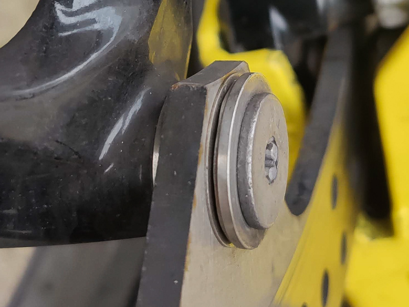

Mir ist bewusst, dass es sich nicht um voll-schwimmende Scheiben handelt. Dennoch sind die Scheiben ja nicht fest-fest verschraubt. Die Wellenscheiben ermöglichen auf diesen Befestigungskits ein geringes Spiel, wenn auch sehr sehr straff. Das Kit von Brembo (meines ist von TRW) hat auch Wellenscheiben und klemmt die Scheibe auch nicht plan sondern hat Spiel. Schließlich sollen sich die Scheiben bei Hitze zumindest nach außen ausdehnen können. Die hintere Scheibe ist wirklich fest verschraubt.

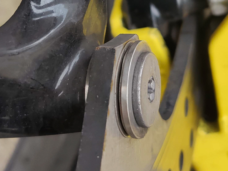

Ich habe heute das Fittingskit von Brembo bekommen und dieses auf der einen Scheibe (bei der das fehlproduzierte TRW Kit verbaut war) montiert. Und hier merkt man sehr wohl, dass die Scheibe schwimmend gelagert ist. Sie lässt sich gegen den Wellenring ein wenig von der Felge abheben. Die zweite Scheibe wird demnächst auch noch das Brembo Set erhalten. Außerdem habe ich jetzt neue Brembo LA Beläge verbaut. Eine Probefahrt steht noch aus.
