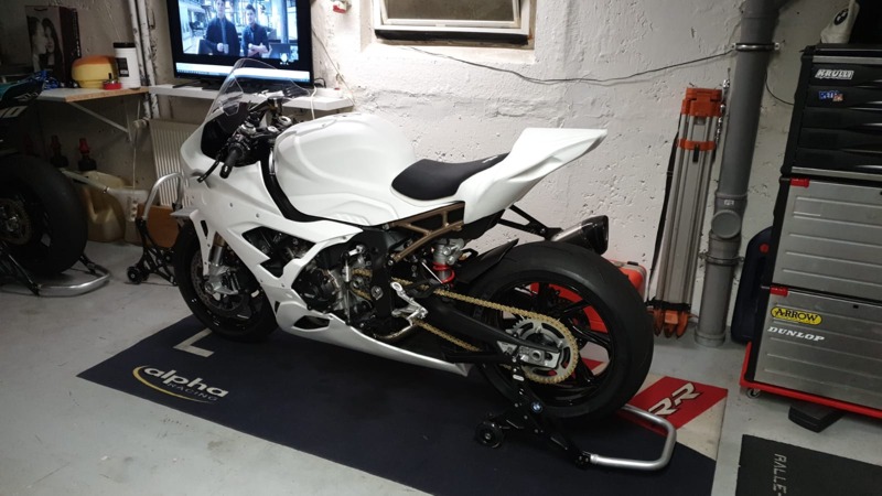

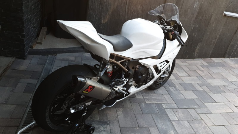

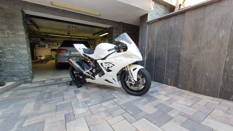

Ich greife hier das Thema Gewicht nochmal auf...Es hat zwar nix mit Kennzeichenhalter zu tun, aber eben mit dem Gewicht...
Ich habe ja nun die Einfahrerei auf der Straße hinter mich gebracht, das Ding freischalten lassen und nun habe ich begonnen das Mopped zu zerlegen und ein Renn-Mopped draus zu machen. Ok, nach dem Freischalten habe ich noch mal einen kurze Runde über den Kyffhäuser gedreht... da war meine Neugier dann doch zu groß, wie sie so geht. Alles ok soweit. Mit der Serienauspuffanlage fehlt mir ein bisschen der Sound, welcher für mich einfach dazugehört.
Aber jetzt mal Gewicht. Ich habe eine M mit DDC. Nach meiner letzten Tour standen noch ca. 90km Restreichweite auf dem Display; d.h. der Tank war knapp halbvoll...das sollten dann so ca. 6-7L Sprit sein.
Im völligen Serienzustand hatte sie so tatsächlich 193,2kg auf die Waage gebracht. (vorn 102,4kg und hinten 90,8kg)
Dann habe ich begonnen, den Apparat zu zerlegen und das ganze Gedöns, was man auf der Rennstrecke nicht braucht, wegzubauen.
Ich habe entfernt:
- Auspuffanlage inkl. des Stellmotors für die hintere Klappe, dafür kam ne Akra komplett Titananlage dran (das allein schon -6,8kg)
- Seitenständer weg
- Lüfter weg
- Aktivkohlefilter und dazugehöriges Ventil weg
- SLS-System komplett entfernt und mit den Verschlüssen von alphaRacing dicht gemacht
Das alles führt natürlich dazu, dass das Steuergerät die ganzen Sensoren vermisst und in den Notlauf gehen würde, und für die offene Akra brauchts ja auch ein gescheites Mapping... hierfür habe ich das Steuergerät entsprechend umprogrammieren lassen (RS2e).
Am Donnerstag gehts damit nach Brno und dann kann ich testen und ggf. hier wieder berichten...
Zum Gewicht zurück... Ich habe natürlich auch anstelle der Serienverkleidung eine Rennverkleidung montiert... ich habe die von FiMa-Racingparts verbaut (AVIO-FIBER)...
Dann habe ich noch die 525er Original-Kette gegen ein 520er-Kit getauscht...und dann wieder gewogen:
172,9kg!!! (vorn 90,0kg und hinten 82,9kg)
Übern Winter geht da bestimmt noch was... ABS evtl raus, Carbonverkleidung statt der AVIO FIBER, evtl eine noch leichtere Batterie.
Die farbliche Gestaltung schaffe ich natürlich jetzt nicht mehr vor Brno... aber danach werde ich das bestimmt auch noch in Angriff nehmen.

172,9 kg?
20kg weniger? Wouh!
HP4 Race Leergewicht fahrfertig, vollgetankt 171,4 kg
"Gemäß Richtlinie VO (EU) 168/2013 mit allen Betriebsmitteln, mit Serienausstattung und betankt mit mindest. 90% des nutzbaren Tankvolumens"
scratch scratch scratch scratch scratch
80.000 € zu ??.??? €
kann das sein?

Beitragvon der Mark » 05.08.2019, 18:48
Das DDC dürfte auch 5 kg haben laut Betriebsanleitung zumindest. Da ist zumindest noch potenzial.

Re: S 1000 RR 2019 === wer hat sie schon?
Beitragvon krulli#10 » 05.08.2019, 19:15
Steini__22 hat geschrieben:172,9 kg?
20kg weniger? Wouh!
kann das sein?
Aber zwischen vollgetankt und meiner Messung liegen ca. 7kg
Beitragvon krulli#10 » 05.08.2019, 19:20
der Mark hat geschrieben:Das DDC dürfte auch 5 kg haben laut Betriebsanleitung zumindest. Da ist zumindest noch potenzial.
LG Mark
Das kann ich mir gar nicht vorstellen... Das dazugehörige Steuergerät wiegt max ein halbes Kilo und die Gabel- und Federbeininnereien bringen es vllt. insgesamt auf 5kg... Alternative bzw. konventionelle Komponenten wiegen auch so in etwa.
Ein bisschen Gewicht kommt allerdings auch noch wieder drauf.... Slicks sind etwas schwerer als die Straßenreifen... arbroller

Beitragvon der Mark » 05.08.2019, 22:14
krulli#10 hat geschrieben:
LG Mark
Aktuelle Betriebsanleitung Seite 239 da stehen Gewichte im Vergleich. Hat mich auch gewundert.
Und zu den schweren Slicks werden noch schwere Bremsscheiben kommen ;-)
