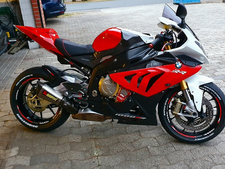

Beitragvon fiko » 13.07.2019, 13:05
scaltbrok hat geschrieben:Kommt darauf an was du vorhast. Rennstreckenverkleidungen sind extra höher, macht bei meiner 2011er locker 5cm aus.
Für die Straße fände ich das aber auch unangenehm. Ich müsste auch noch meinen alten Sitz da haben. Wenn der passt kannst ihn für nen paar Euro gerne haben.
wow 5cm ist echt eine menge!. also ich fühle mich wirklich als wenn ich aufm tank sitzen würde wenn ich aufsteige,klar nach ein maar minute passt man sich an aber es ist trotzdem jedes mal extrem auffallend.
kannst ja mal checken ob du den sitz noch am start hast wäre super.
hier mal ein foto von meinem Custom Gel sitz
