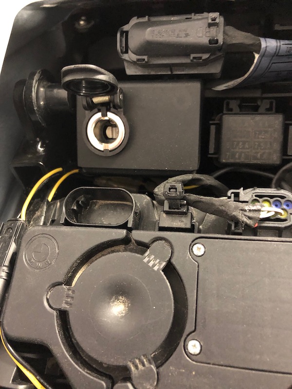

Beitragvon Stefano » 14.04.2019, 13:45
Warum BMW bei der S 1000 R keine Bordsteckdose - für ein einfaches Laden der Batterie - anbietet, bleibt ein Rätsel.
Bei anderen Modellen - beispielsweise der GS - geht das ja auch.
Nun, es gibt eine praktische Lösung - siehe Fotos - dafür, wie sich eine korrosionsfreie Zusatzsteckdose auch bei der S 1000 R einbauen und damit die Batterie mit wenigen Handgriffen laden lässt.
Ihr werdet das vor allem im Winter zu schätzen wissen ThumbUP
Viele Grüße aus HH,
Stefano

Re: Einfaches Batterieladen ohne lästiges Ausbauen ...
Beitragvon Stefano » 14.04.2019, 13:47
... korrosionsfreie Zusatzsteckdose für BMW S 1000 R

Beitragvon Kajo » 14.04.2019, 13:57
Die unter den Soziasitz verlegete Zusatzsteckdose hatte ich bereits bei meiner ersten S 1000 R (2015-2018) und auch bei der zweiten (2018 - ) und bin bestens zufrieden.
Insbesondere die zweite S 1000 R stand nach einem heftigen Unfall mit dem Rad von Mitte August bis zum Saisonbeginn im April 2019 und wurde 1 x im Monat an das "Hausnetz" angeschlossen.

Beitragvon Dennis81 » 18.04.2019, 11:21
Moin zusammen,
ich habs mir noch ein wenig simpler gemacht:
Ladegrät aus dem Mopped-Zubehör (Genius der Marke NOCO) gekauft, sowie ein zweites "Batterie-Verlängerungskabel" für 2.-Mopped.
Nachteil, der Stecker bzw. das Ladegerät passt nur auf diesen Stecker...
Keine 15 Min. später war das Thema "lästiges Batterie laden" erledigt. winkG

Beitragvon scaltbrok » 19.04.2019, 08:32
Dennis81 hat geschrieben:Moin zusammen,
Greetz
Hab bei meiner Strecken RR auch sowas verbaur, nur von Ctek. Direkt an die Batterie angeschlossen und den Stecker am Heckrahmen frei zugänglich angebracht. Auf der anderen Seite habe ich dann das Kabel vom RCK verlegt. Keine lust an der Stecke ständig das Heck abzuschrauben.
Auch in der heimischen garage dann top, einfach anschließen und weggehen [emoji1303]
