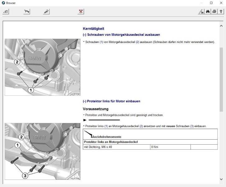

weiss jemand von euch das Drehmoment der Schrauben für die Befestigung der HP Motorprotektoren an den Seitendeckeln? Original werden die Seitendeckel ja mit Alu-Dehnschrauben und Voranzug 3 Nm, Endanzug 90° befestigt.
Die Schrauben zu den Protektoren sind meiner Meinung nach aber keine Dehnschrauben sonder nur normale. Mit welchen Drehmonent werden diese angezogen?
Andere Hersteller solcher Protektoren, z.B. SW-motech gibt 8 Nm für seine Protektoren an.

BMW-Protektoren Motor: Schrauben mit Dichtring links M6x40 und rechts M6x30 - jeweils 8 Nm

In 10/18 hat sich die gesamte Einbauanleitung geändert, da BMW mögliche Ölundichtigkeiten bei Verbau wie vor 10/18 festgestellt hat. Dazu gibt es eine PUMA-Masssnahme und eine geänderte Einbauanleitung. Nun muss bei jeder Nachrüstung der gesamte Gehäusedeckel neu mit eingedichtet werden. Das Drehmoment korrekte beträgt 3 NM und danach ein Weiterdrehwinkel von 90 °

Bei mir in der Reparatur-DVD stand 8 NM. Kann aber heute Abend nochmal nachschauen. Wenn sich aber was nach 10/18 geändert hat steht das so noch nicht drin.
Hab meine mit 8 Nm abgezogen und ist alles dicht.
Nur als Hinweis: Die Gehäusedeckelschrauben sind aus Aluminium, die längeren für die Motorprotektoren aber aus Edelstahl.

Bei den Aluminiumschrauben für den Gehäusedeckel gebe ich dir recht, da steht Drehmoment + Drehwinkel drin. Bei den Edelstahlschrauben für den Protektor hätte ich gedacht ist nur 8 Nm ohne Drehwinkel angegeben. Kann da aber heute Abend nochmal auf der DVD nachschauen.

Wobei es laut Werkstatt irrelevant ist was im RSD steht da die Angaben überholt sind und der Deckel neu geklebt werden muss. Werde es nächste Woche Donnerstag machen lassen - ärgert mich nur, dass die das bei der Inspektion im Februar nicht mitgemacht haben. plemplem

Also in meiner Reparaturanleitung steht 8Nm und nichts mit zusätzlichen Drehwinkel. Wie Alex87 aber sagt, kann das zwischenzeitlich aber auch nicht mehr aktuell sein.

Der zusätzliche Drehwinkel von 90% ist dann auch nur bei den restlichen Dehnschrauben aus Alu!
Die Protektorenschrauben aus Edelstahl bekommen 8 Nm (ohne weiteren Drehwinkel)!
Bei GB Racingdeckel sogar 10 Nm.
Also wer sich die zusätzliche Arbeit der Motordeckel neu abdichten machen möchte, bitte schön.
