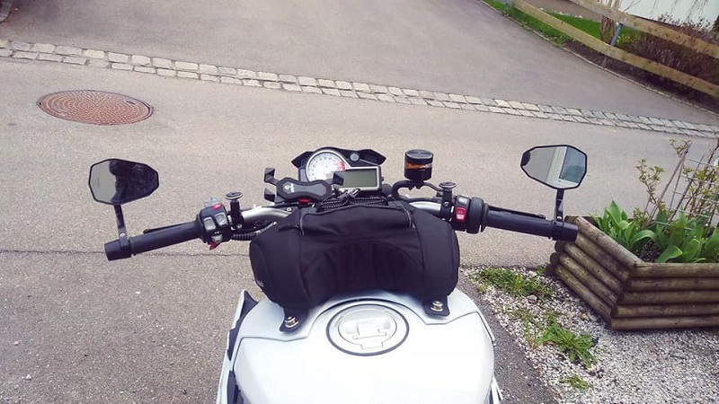

Beitragvon Noppenkiller » 15.04.2019, 09:21
neue Schlapfen und neue Ohren fürs Bike.....
Victory inkl. den Lenkerenden 120,-€
https://www.S1000RR.de/lenkerendenspieg ... 1000r.html
