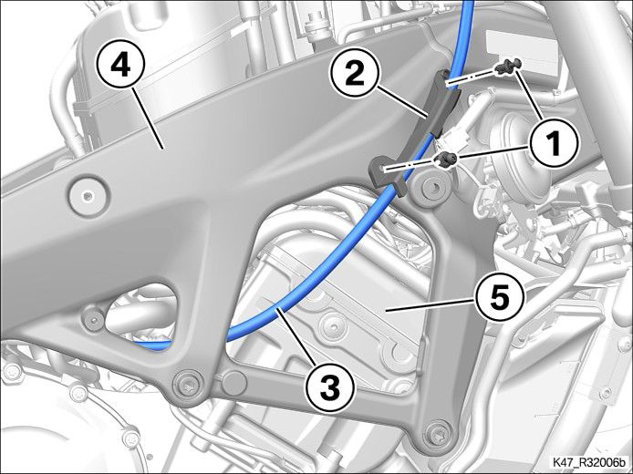

habe eine frage zu der Kunststoffführung des Kupplungzug am Rahmen rechts oben.
Wie läst sich diese entfernen ?
Es sind zwei Schrauben vorhanden die sich aber nicht herausdrehen lassen !
Über kurze Info wäre ich dankbar.

Das sind keine Schrauben, sondern Spreitznieten.
Denn Nietkopf etwas rausdrehen und dann die komplette Niete rausziehen.

Habe ich schon versucht, aber es bewegt sich nichts !

Um was geht es dir ?
Falls du nur den Kupplungszug wechseln willst, brauchst du den Halter nicht entfernen.
Grüße Michl

möchte Carbon Rahmenschoner anbringen !

So siehts im Werkstattbuch aus. Wie gesagt, ganz normale Spreitznieten.
