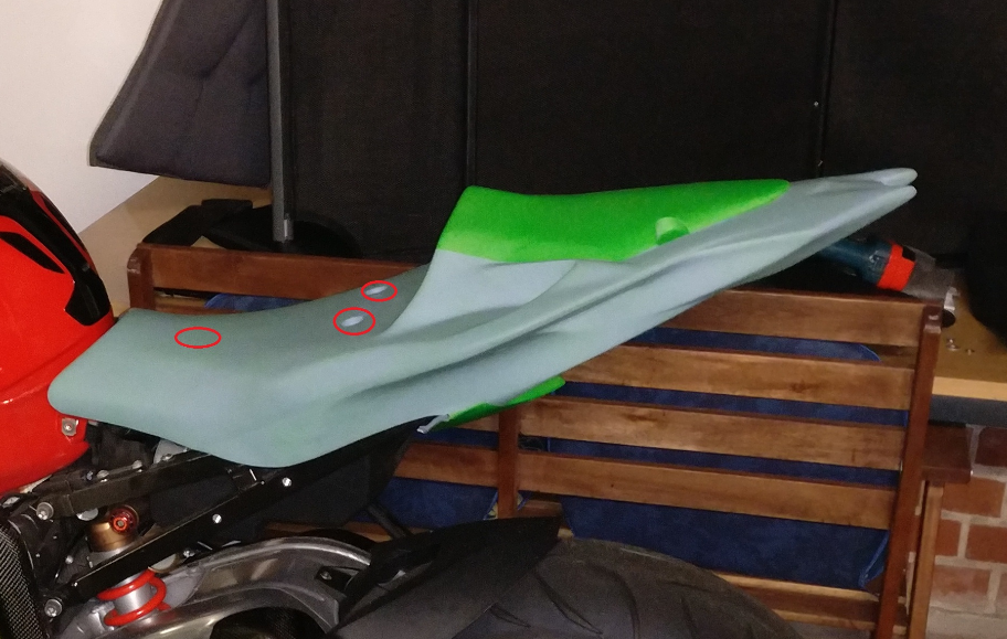

HoRRst83 hat geschrieben:Hier nochmal der Unterbau mit den Bohrlöchern, vielleicht hilft's dir ja zur Orientierung
Hey, vielleicht kann mir hier ja jemand helfen.
Ich bin gerade dabei meine erste Rennverkleidung (von FIMA) an meiner 2012er RR zu montieren.
Ich habe die Version mit dem langen Heck, wo es den separaten "Unterbau" (siehe Bild) zu gibt. Auf diesen Unterbau kommt ja dann das Heck mit Sitz (in meinem Fall Moosgummi) geschraubt.
Jetzt zur Frage. Wie schraube ich denn am besten das Heck auf das "Unterteil". Das sollte ja schon entsprechend "fest" sein...?!
Der "Unterbau" wird einmal vorne am Tank (mit einer langen Schraube (die originale ist allerdings zu kurz)) und auf den Heckrahmen mit je zwei Schrauben montiert. Der "Unterbau" hat dann rechts und links Haltepunkte. Diese Haltepunkte sollen dann meine 90kg aushalten? Bin da etwas skeptisch?!

Beitragvon G.A.C.O. » 28.08.2018, 11:46
Das hält.
Vorne mit der Schraube am Tank. Wenn die OEM nicht reicht, einfach eine etwas längere nehmen. Ich hatte eine etwas längere reingemacht. Dann hinten die Schrauben rein. Dann müsste das "Brötchen" schön auf dem Heckrahmen liegen.

Beitragvon ffuege » 28.08.2018, 13:05
Okay - super vielen Dank! - Ja die originale Tankschraube reicht auf jedenfall nicht. Die würde gerade so greifen. Da nehme ich dann tatsächlich eine etwas längere.
Eine Frage wäre dann noch offen. Wie verbinde ich das Heckteil mit dem "Brötchen"? Am Brötchen selber sind ja keine Gewinde, wo ich eine Schraube reindrehen könnte?!

Beitragvon G.A.C.O. » 28.08.2018, 13:48
Doch. Hast du eine neue Rennverkleidung? Da sollten 3 Presshülsen mit Gewinde dabei sein. Die müssen in die Löcher, die ggf. noch an den vorgesehen Stellen gebohrt werden müssen. Um die Stellen genau zu finden, kannst du erst das Brötchen festmachen und dann dann Heck sauber ansetzen. dann mit einem Stift die Stellen genau markieren (also mit Stift durch die Löcher vom Heck markieren). Danach Heck wieder runter und das Brötchen abmachen. Dann bohren und die Presshülsen reinsetzen und festpressen. Danach kannst du das Brötchen wieder montieren und das Heck aufsetzen und am Brötchen festschrauben.

Beitragvon ffuege » 28.08.2018, 13:53
Ahhhhh.... Mir fehlen also die "Presshülsen".
Jaein - habe die Verkleidung unbenutzt gekauft (keine Löcher gebohrt etc.). Derjenige hatte es als 2. Garnitur als Ersatz für die Rennstrecke. Er hat mir allerdings keine Presshülsen für das "Brötchen" mitgegeben. Dann muss ich schauen wo ich sowas herbekomme. Bin in 2 Wochen auf der Rennstrecke, bis dahin sollte alles dran sein :D
