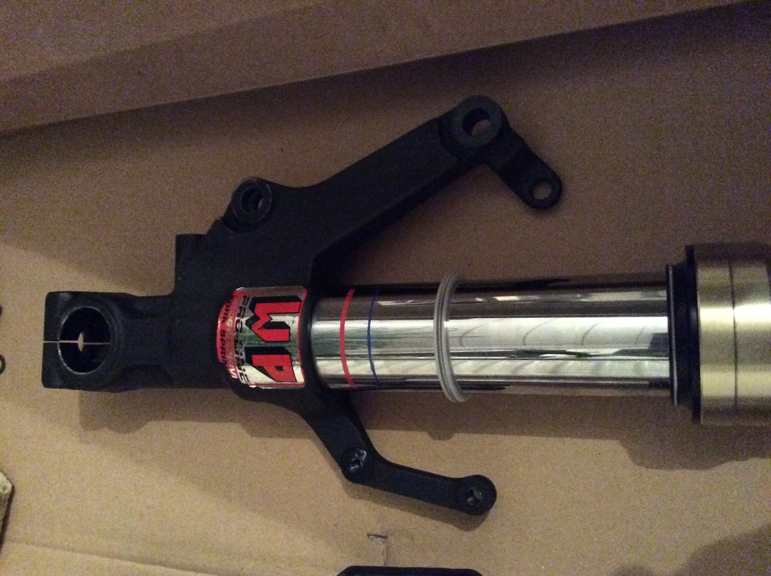

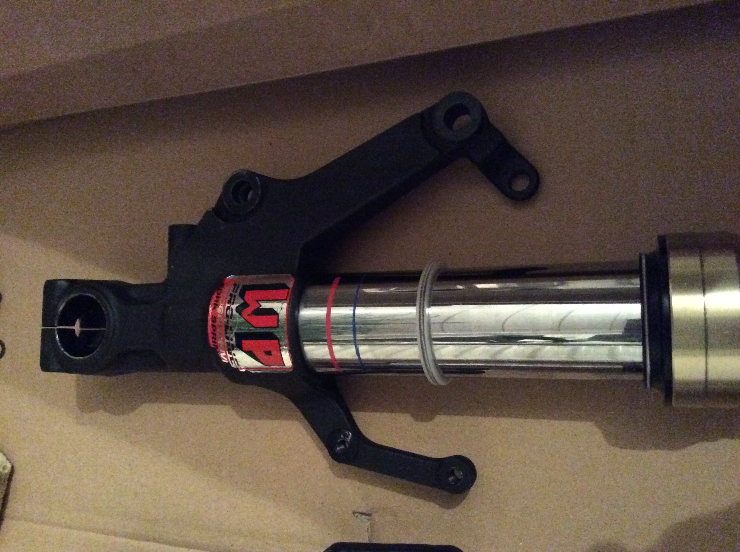

ein Kabelbinder ist nicht schlecht, allerdings schwer zu reinigen bzw. Nimmt man dann eh einen neuen. Wenn es einem die Euronen wert ist kann man hier zuschlagen:
http://www.mx-kaufhalle.com/Fahrwerk/Hu ... -028B.html
Ein grundsätzliches Problem ist, dass du nur abschätzen kannst, an welchem Punkt die Gabel auf Block geht. Außer jemand mit dem gleichen Modell hat es geprüft und kann dir den Wert in etwa nennen. Ich habe es beim letzten Gabelservice bestimmen lassen und beinmeiner rn09 gehen bei 14 mm die Holme auf Block. Diesen Punkt habe ich markiert und etwa 10 mm weiter oben dann den Soll-Bereich.

Naja... ganz so richtig ist das auch nicht. Der Hubindikator zeigt dir ja nur die maximale Einfederung an. Es gibt Strecken...sagen wir mal Lausitzring mit vielen Bodenwellen in der Bremszone... da könnte der Indikator dir ja zeigen, dass du auf Block gehst... das ist dann aber evtl. nur einmal im ganzen Turn so gewesen. Und dann an einer Stelle, wo es mehr oder weniger nichts ausmacht. (Motorrad ist noch nicht in Schräglage zb)
Ich habe selbst so einen Hubindikator dran...aber das soll für mich auch nur ein "schneller Blick" sein. Wenn man sowas richtig analysieren will, kommst du um einen Federwegsensor samt Datarecording nicht Drumherum. Sowas habe ich ebenfalls neben dem Indikator verbaut. Und nur von daher weiß ich, dass der Indikator scheinbar Block anzeigt, es aber gar nicht wild ist.
Die Abstimmung der Federelemente ist immer ein Kompromiss. Getreu dem Motto: "So weich wie möglich und nur so hart wie nötig" gehe ich an die Sache ran. Im Laufe der Zeit habe ich für die unterschiedlichen Strecken mein "Grundsetup". Viel ändern tue ich da gar nicht im Nachhinein. Viele begehen auch den Fehler, zu schnell am Motorrad, respektive am Fahrwerk herumzuschrauben, wenn gerade mal in der Früh der erste Turn vorbei ist. Das ist völliger Quatsch. Referenzen hat man meistens nach dem Mittag, wenn Mensch, Maschine und Temperaturen etwas höher gefahren sind.
Der Hubindikator ist ein Indiz, keine 100%-Lösung. Ein verbleibender Restweg von etwa 5mm ist für mich zb völlig ausreichend.

Da stimme ich stimme dir voll zu. Mir war nur wichtig, dass je nach Gabel bzw. Umbau der Gabel der Bereich bei dem die Gabel auf Block geht unterschiedlich sein kann. Ein Neuling wird denke ich bei den ersten paar Renntagen eh nicht dermaßen ankern.
