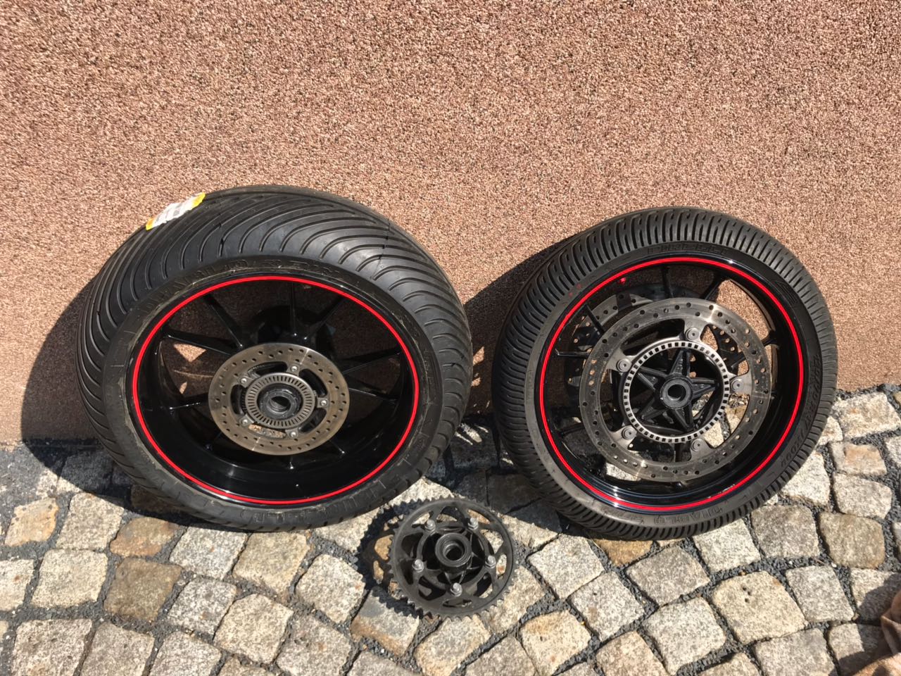

Hallo Jungs, mal eine Frage. Ich habe mir für die Rennstrecke einen Satz Felgen
Gegönnt für meine Regenreifen. Leider weiß ich nicht ganz genau das Baujahr Felgen ;(
Da ich selber ein Modell 2016 fahre mit Schmiedefelgen
Benötige ich nun die passenden Distanzen.
Kann mich da einer aufklären.
Erstens. Woran erkenne ich das Baujahr der Felgen??
Und was muss ich für Distanzen besorgen ??
Mit freundlichen Grüßen
Und danke im voraus

Interressant sind nicht nur die Felgen , auch welchen Kettenradträger du hast , da gibt es unterschiedliche Bauhöhen und stärken , irgendwo hier gibt es ein Fred , da habe ich ein paar Maße mit der Tiefenschieblehre hinterlegt , mußt mal suchen ... winkG

Guck mal hier viewtopic.php?f=2&t=15930&p=235703&hilit=Kettenradtr%C3%A4ger&sid=8ea6e214b3e13011f8f1a265428ca0ff#p235703

Schön das es doch so ein Forum gibt.... Maße 2016er könnt ich Mittwoch durchgeben.

Beitragvon DerUnser#131 » 11.04.2018, 09:51
http://hehl-racing.de/shop/BMW_19
je 2 varianten rechts ...??
links 2 varianten verstehe ich ja noch
da 2012 der kettenrad träger modifiziert worden ist ....
