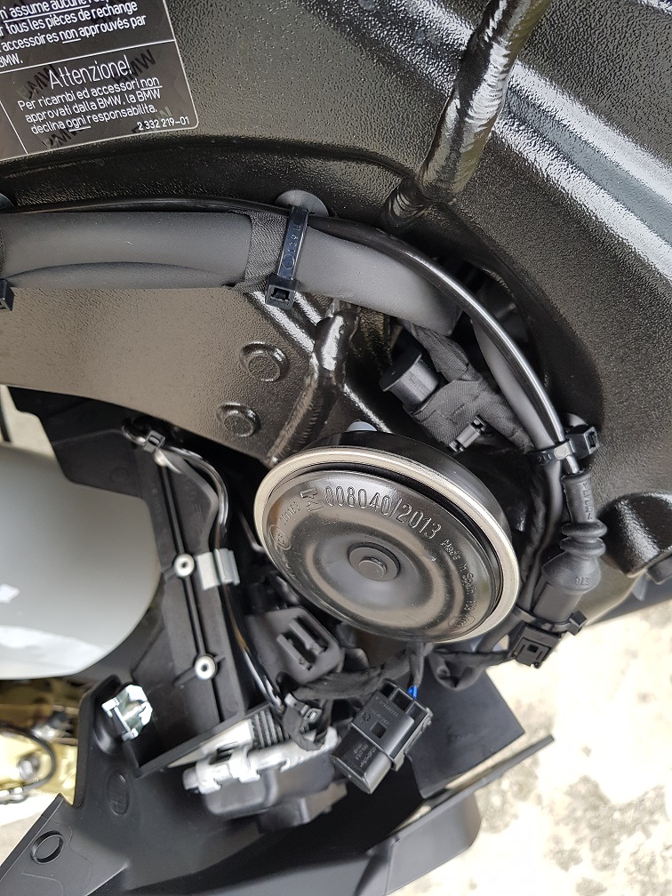

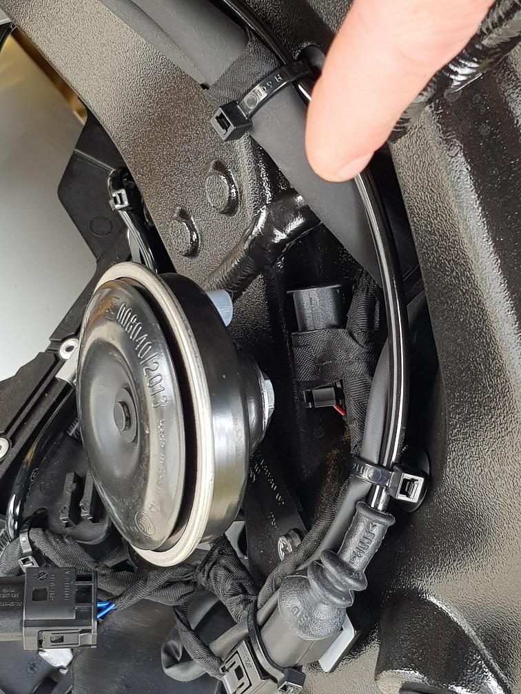

Beitragvon Uwe R » 28.03.2018, 17:17
Servus,
hab jetzt nochmal genauer mit vernünftiger Beleuchtung geschaut. Der zweite Stecker
bei meiner 18er liegt etwas versteckt hinter der Hupe.
VG Uwe

Re: Freier 12V Anschluss für z.b. Navi
Beitragvon xtragrisu » 29.03.2018, 17:48
Suuuuper vielen Dank.
Da war wirklich noch einer sehr sehr versteckt.
Und der hat 12 Volt. ThumbUP ThumbUP ThumbUP

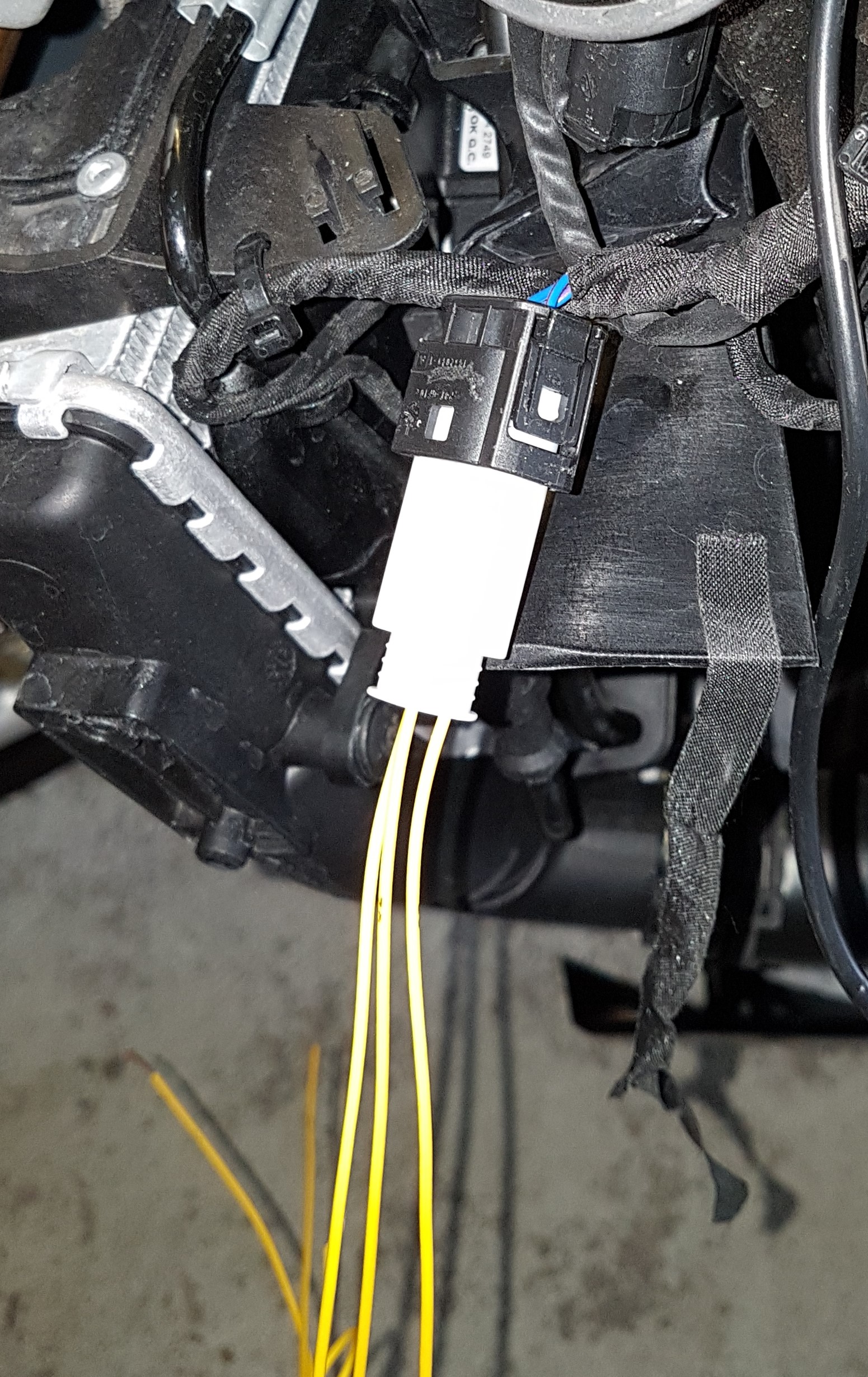

Beitragvon Mavro » 04.05.2018, 22:19
Habe das bei meiner 2017er R gemäß den Bildern von UWE angefertigt und es passte auf Anhieb!
1) Steckverbinder linke Seite direkt hinter der Hupe liegend; ist mit Gewebeband umwickelt
2) wenn man in den weissen Stecker mit den gelben Kabeln reinschaut, dann ist die eine Seite rot-rötlich (Aufdruck auf dem Kabel "03") = PLUS
3) gegenüberliegend (Aufdruck auf dem Kabel "01") ist MASSE
Wird mit dem Zündschloss geschaltet - hier liegen ~13,x V bei voller Batterie an.
Schaltet man die Zündung aus, wird die Stromversorgung nach ca. 10s unterbrochen. Funktioniert alles mit meinem Tomtom tadellos.
