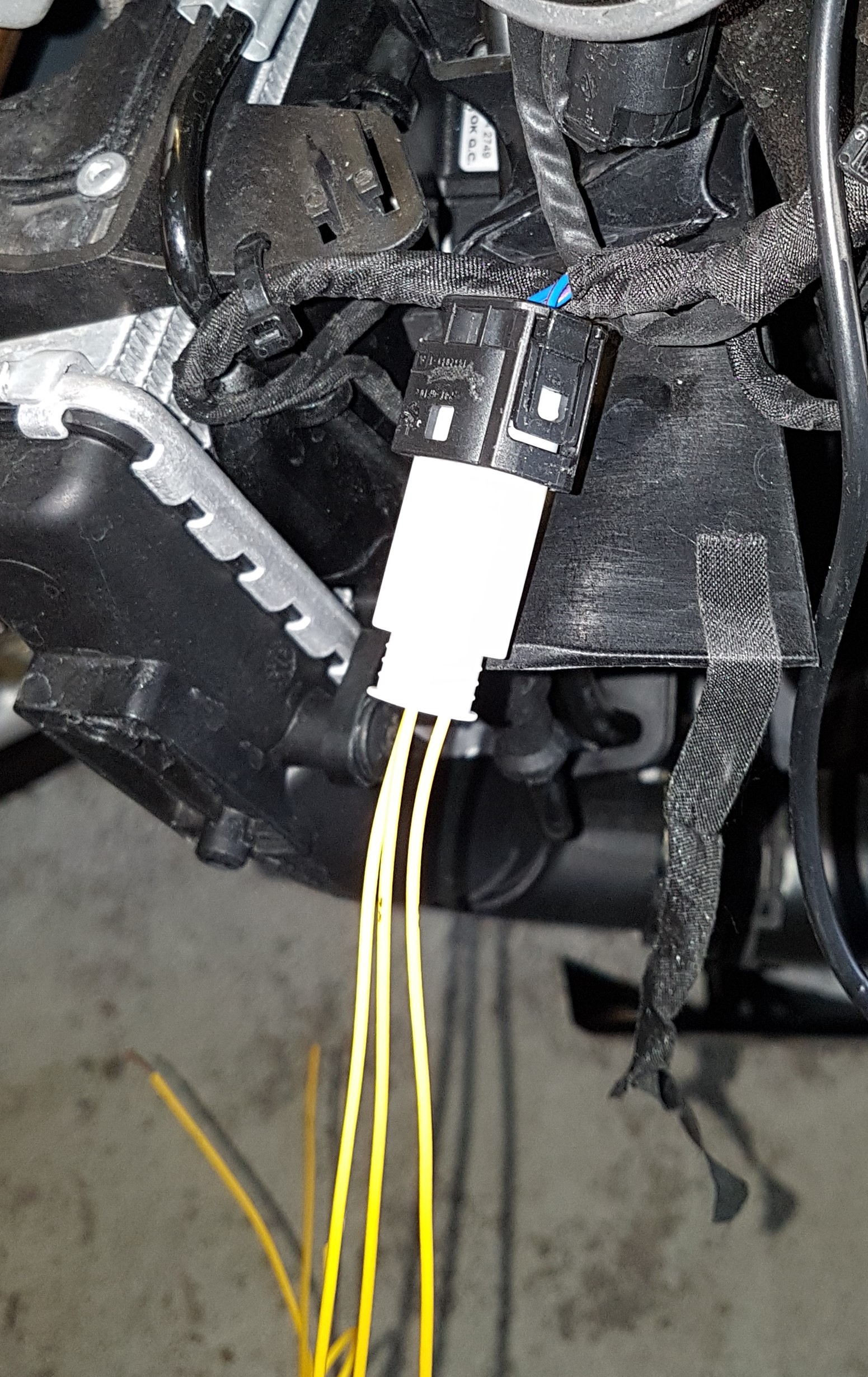

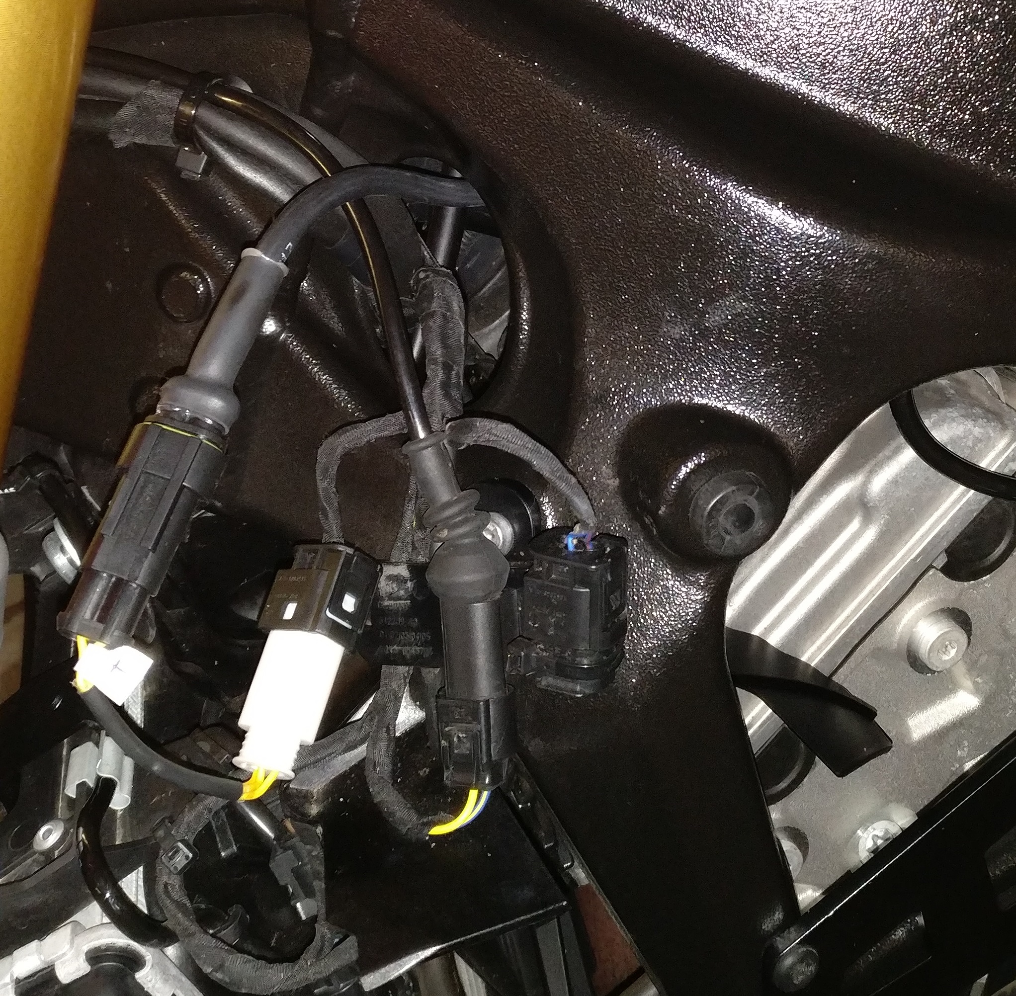

xtragrisu hat geschrieben:So jetzt hab ich mir so ein Teil gegönnt.
Auf dem freien Stecker sind nur 6 Volt drauf plemplem
Was kann ich jetzt tun um mein Navi zum laufen zu bringen.
Gruß sigi
Wäre es möglich, dass du einfach den falschen Anschluss getestet hast? Habe letztens noch ein OptiMATE USB O-100 bei meiner R verbaut. (allerings '15er Baujahr)
(12V auf 5V USB Wandler)
Mit eingeschalteter Zundung gab es so um die 12V, bei laufendem Motor ca. 14,4V.

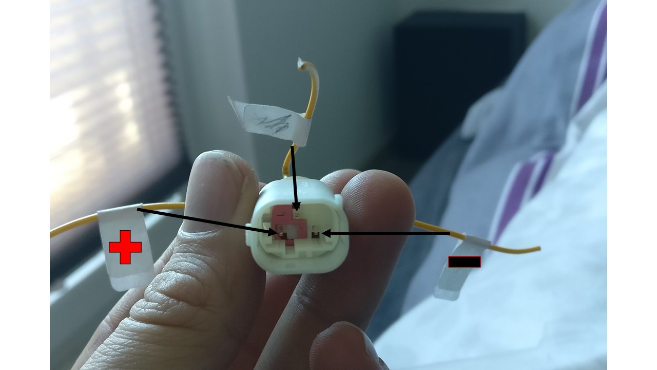

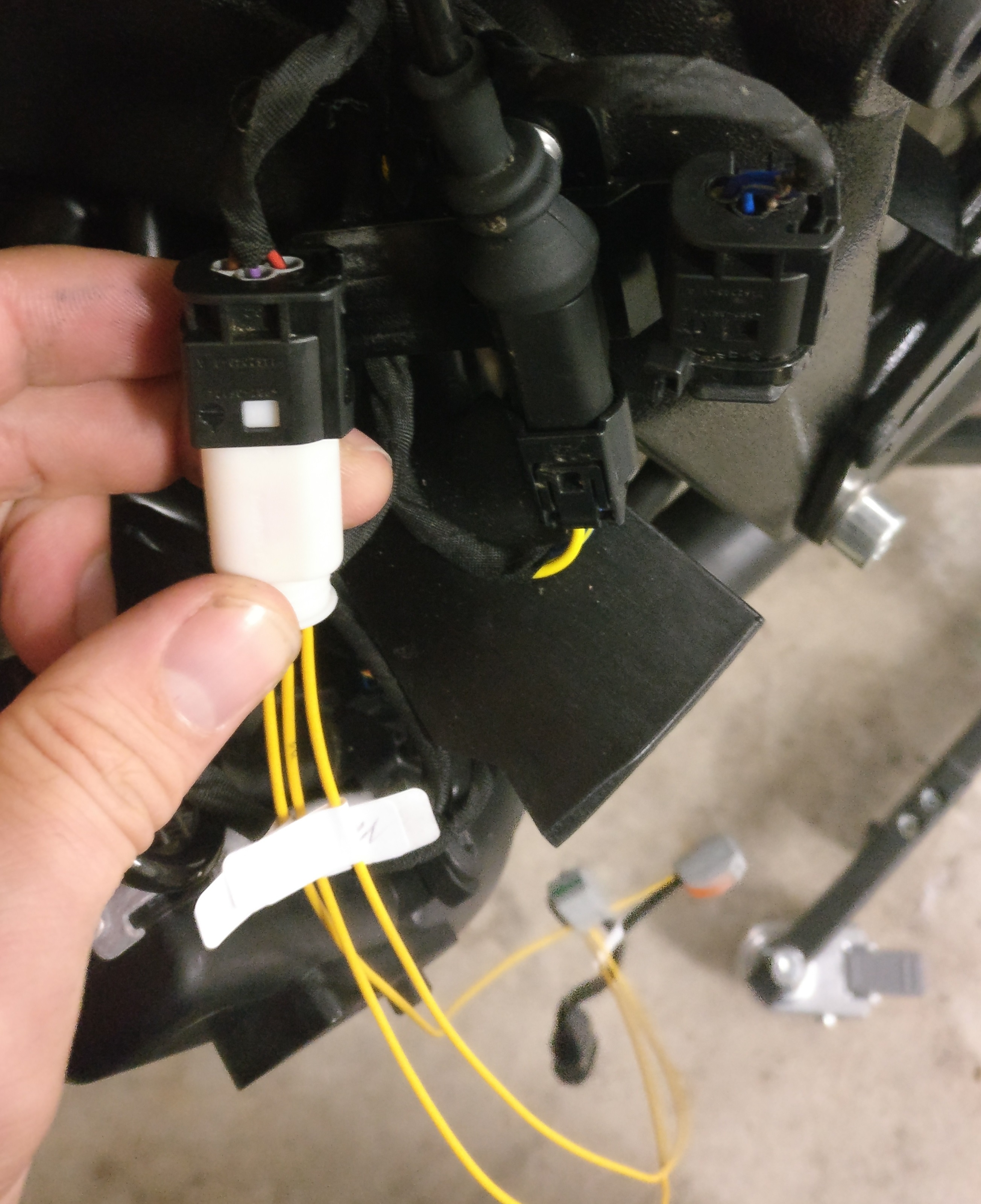

Beitragvon xtragrisu » 27.03.2018, 22:41
Super Bilder . Danke.
Da ist nur ein freier Stecker. :shock:
Aber warum nur 6 Volt da drauf sind bei 12 Volt Batterie

Beitragvon xtragrisu » 28.03.2018, 06:40
Hey dass ist alles schön und gut. Und Danke für die Bilder und Hinweise.
Ich verwende den selben Stecker wie in den Bildern. Nur kommen bei mir nur 6 Volt raus.
Das reicht nicht um des Navi zu laden.
Warum nur 6 Volt? :ahh:
