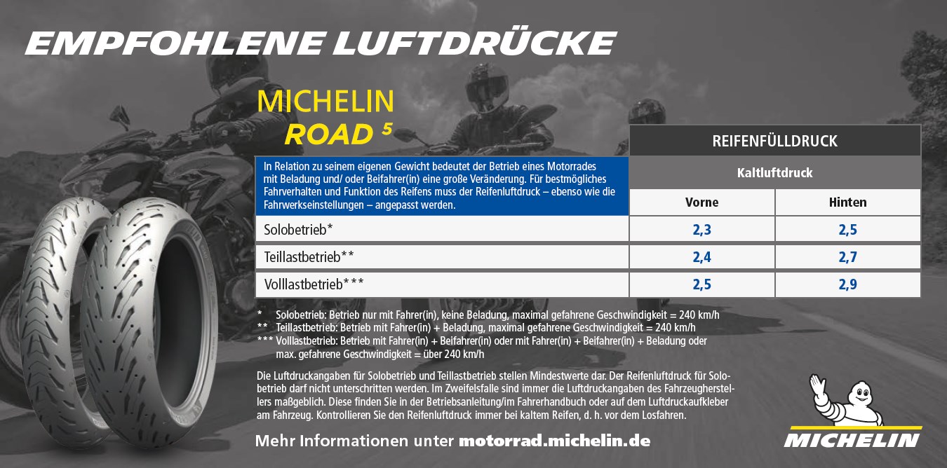

Eine Luftdruckempfehlung für den Michelin Road 5 für Solobetrieb und Betrieb mit wenig
Belastung hat Michelin jetzt auch raus gegeben (Zum vergrößern des Bildes auf das Bild klicken):
