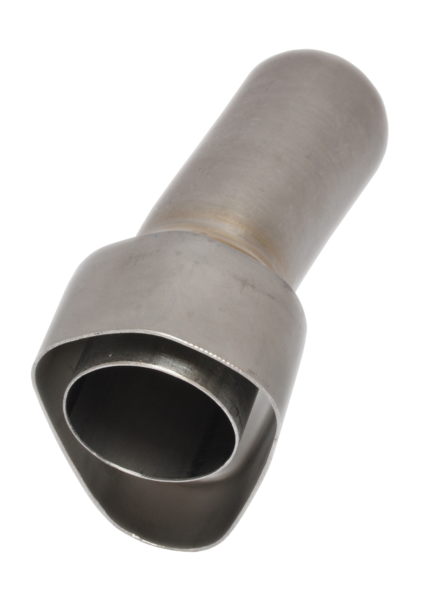

Fahre ich diesen DB-Eater:
hab ich nicht den vollen Luftdurchsatz und es pfeift schwarz aus den Nieten!

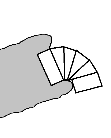

Mein Plan: DB-Umlenkung nach unten, ähnlich wie es mit dem Serienauspuff auf dem Sachsenring läuft.
Der Plan:
Den äußeren Ring abflexen, also das nur das Hexagon übrig bleibt. Dann mehrere Hexagon keilförmig ausflexen und anschweißen.
ungefähr so:
nicht lachen über meine Zeichnung!

- ich müste mir ja mindestens 6 DB-Eater a´50.-€ kaufen! (Wegen ovaler Form)
- Gibt es nur das obere Teil vom DB-Eater zu kaufen?
- hat jemand eine andere Idee?

Ja super! Wolfgang Brychta ?
Mir schwebt vor die ovale Form umzulenken. DB-Technisch ja wohl unbedenklich. Aber für meine Konstruktion muss ich mir mindestens 3 DB-Eater kaufen...
Ok, wenn man ain Rohr nimmt welches den oberen Durchmesser vomDB-Eater hat ist der "Durchsatzverlust" zum Oval ja wohl imaginär oder? Man könnte evtl. auf Vormteile zurück greifen.

Wenn man kein Oval nimmt sondern ein Rohr im oberen Durchmesser des DB-Eaters währe die Luftdurchsatzverringerung minimal!
Das Rohr/ Formteil müste einen Durchmesser von 50mm. Das währen 78,5mm² , welchen Durchmesser haben die beiden Rohre vom original-Auspuff? Kommen wir da auf die gleiche Fläche?

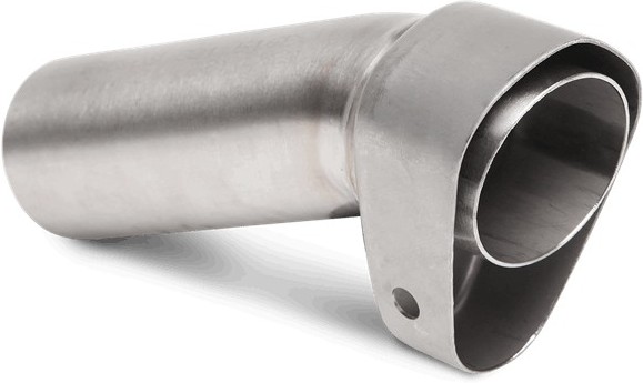

Was machst du das kompliziert ??
90° Bogen an das Rohr des DB eaters ran und nach unten umlenken. 90° Bogen in Edelstahl gerade für 9 Euro gekauft, DB Eater Akra fürn Fuffy. Bißchen rumfummlen und anschweißen lassen, FERTIG ist die Laube. winkG

Der Krach wird umgelenkt und knallt nicht in das Messmikrofon. Diese sitzen an den Strecken total unterschiedlich. In Assen z.b. Gegengerade über Gerüstbrücke ca. 8 Meter hoch. Hast du nichts knallst du da voll rein. Oder Sachsenring, da wo du den Berg hochfährst messen die dich von hinten. Auf dem Sari gibt der Sachsenring selbst für RR Serienauspuff Blenden raus mit zwei angeschweißten 90 Grad-Bögen!!!!
Kapito? Und voller Luftdurchsatz da es sonst bei Vollgas aus den Nieten schwarz anpfeift
