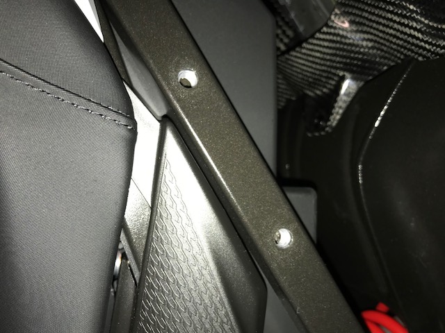

So, heute ging es etwas weiter.
Da ich die Soziusrasten abbauen will, musste auf der Rechten Seite eine schöne Blende über die Schraubenlöcher. :D
Löcher Soziusrasten Rechts
Blende Soziusrasten Rechts

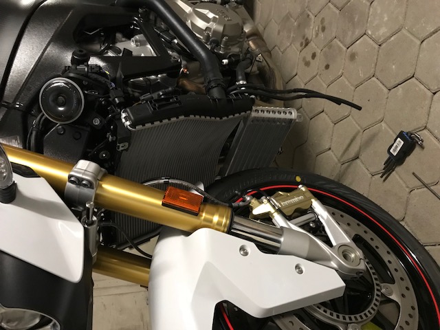

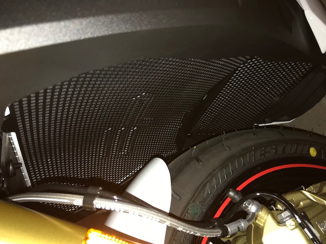

Als nächstes wurden die EVO Kühlerschutzgitter montiert.
Dafür müssen auf jeden Fall die Seitenverkleidungen weg.
Die Gitter sind sehr hochwertig gemacht und werden geklemmt und geschraubt, keine Kabelbinder.
Kühlergitter 1
Kühlergitter 2

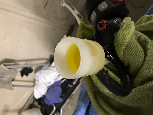

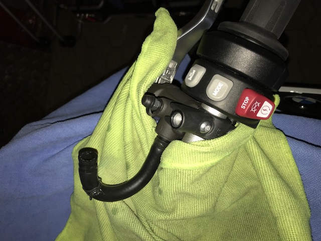

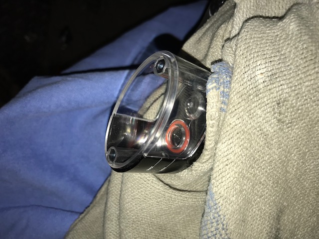

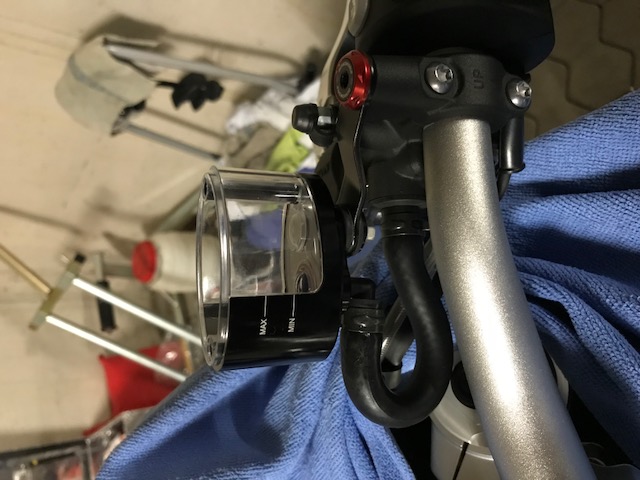

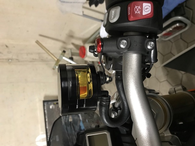

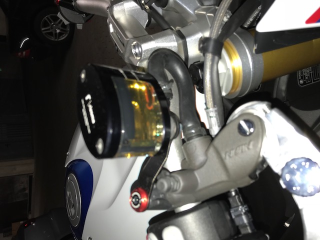

Dann war der Ausgleichsbehälter für die Vorderradbremse an der Reihe.
Alles gut abdecken und los ging es. Die alte Bremsflüssigkeit mit einer Einwegspritze abgesaugt, dann den alten Behälter demontiert.
Den neuen montiert, schön ausgerichtet und wieder mit neuer Bremsflüssigkeit befällt. Sieht viel besser aus, ein Tausch lohnt auf jeden Fall.
Alter Behälter
Demontage.
Demontiert
Montage des neuen Rizoma Behälters.
Rizoma 1
Neuen Behälter füllen.
Neuer Behälter fertig.
Gruß Ingo
Sechskantharry
Beiträge: 329
Wohnort: Niederkassel
Motorrad: BMW M1R
Beitragvon Sechskantharry » 10.11.2017, 17:50
Behälter fertig.
Seitenansicht

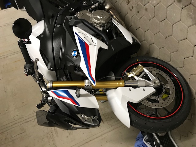

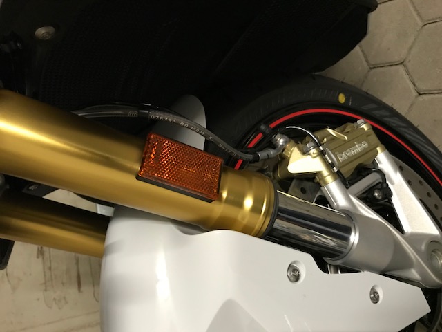

Echt doof ist, mir sind bei der ganzen Bastelei die wunderschönen Reflektoren von der Gabel gefallen. :shock:
Echt blöd......... :cry:
Reflektoren
Gabel ohne Reflektoren

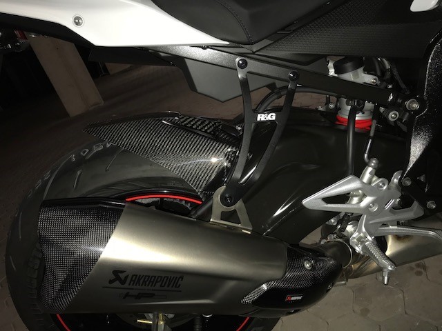

Beitragvon Sechskantharry » 14.11.2017, 13:10

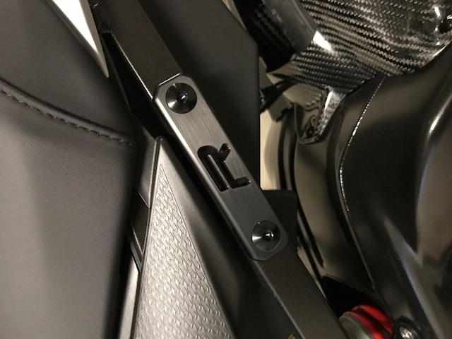

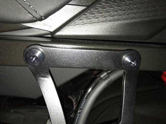

Heute mal noch den Auspuffhalter montiert.
Auspuffhalter

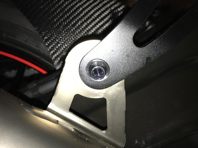

Die Schrauben wurden gegen Schwarze mit Kunststoffscheiben ersetzt.
Auspuffhalter Schrauben
So ganz gefällt mir der Anschluß am Auspufftopf nicht, hätte man schöner machen können.
Auch nicht schön, das der Schwingungsgummi nicht im Halter integriert wurde. :?
Na ja, einen Tod muss man sterben............... :shock:
Auspuffhalter am Dämpfer
Gruß Ingo
