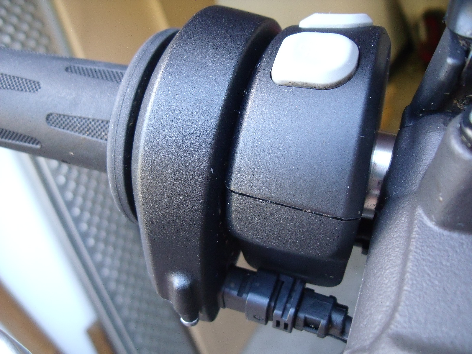

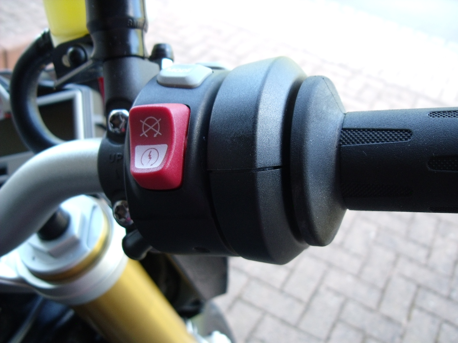

Bilder sagen mehr als 1000 Worte:
Es handelt sich dabei nicht um ein Poti, sondern zum einen berührungslosen Hall-Sensor (linear).
Dieser linearer Hall-Sensor gibt ein elektonisches Signal proportional zur Magnetfeldstärke aus (Winkeldrehung am Gasgriff).

Beitragvon Michl » 27.07.2018, 18:36
Alles klar, das Potigehäuse wurde dann ganz offensichtlich ab 2016 geändert, sieht bei meiner 2014er eindeutig anders aus.
