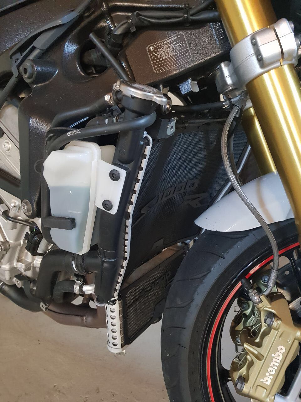

erasage hat geschrieben:Wie versprochen ein Bild von meiner Eigenbaulösung. Im hinteren (nicht sichtbaren) Bereich des Ölkühlers mit 4 Kabelbindern fixiert. Einbau, zuschneiden und biegen des Gitters ist denkbar einfach, vor allem wenn man einen Dremel hat. Materialaufwand max. 5 eu. Wasserkühler bleibt wie er ist, da verirrt sich hoffentlich nicht so schnell ein Stein hin. Bugspoiler ist in dem Bild noch demontiert.
Laut unserem Chefmech. kann es speziell am Ölkühler und im Stadtverkehr zu höheren öltemp. kommen, daher rät er davon ab ein Gitter zu verwenden. Da ich aber fast nie Stadt fahre kam das Gitter dran.
btw. die Yamaha MT10 hat eine fast identische Kühleranordnung wie unsere BMW S1R und auch nur den Ölkühler geschützt.
Aber das kann ja jeder für sich entscheiden zum Glück 8)
Ich finde diese Variante sehr gelungen und werde sie nachbauen.
Treten denn irgendwelche Geräusche wegen scheuern oder Vibrationen auf?
Ist das Gitter an den Seiten zwei mal abgekantet?

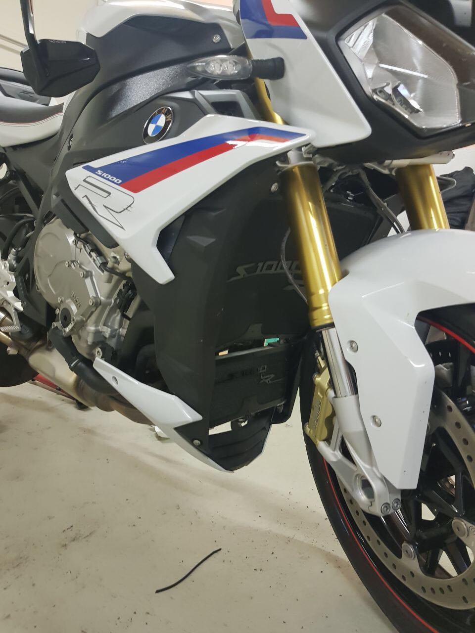

Also habe meine Kühlergitter von Aliexpress erhalten Lieferung war diesmal recht schnell grad mal ein Monat. Qualität ist echt super für das Geld gut verarbeitet das Alu Gitter. Also 100% haben sie leider nicht gepasst aber mit etwas Nacharbeit lassen Sie sich verbauen und sehen super aus.Man hat sie erst in Form vom Kühler biegen müssen. War gar nicht so schwer einfach vorsichtih über das Knie gebogen. Das nächste Problem war trotz dem Anpassen der Form vom Wasserkühlers hab ich an den Seiten unten ca. 5mm links rechts mit der Flex was weg geschliffen bis das Teil perfekt rein passt oben mit 2 Kabelbinder befestigt und das Teil sitzt Bombenfest keine klapper Geräusche und die Motortemperatur wird immer noch gut gekühlt ThumbUP . Habe es in den letzten heißen August tagen in der Stadt getestet. Achso das untere Gitter passt ohne problem ist auch mit Kabelbinder schnell montiert. Kann mir nun einer erklären wie ich euch meine Bilder hier hochladen kann? plemplem

So hier sind die Bilder. ;-)
Ach was ich vergass bei mir stand ein RR auf dem Gitter diese sind aber mit Nieten befestigt. Habe ein R weg geflext und kurz mit der Schwarzen Spraydose nach lackiert.
