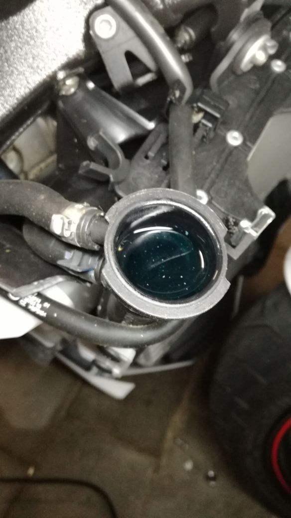

Heute wollte ich den Stand der Kühlmittelflüsigkeit prüfen und schau von der Seite rein und sehe, dass der Stand auf dem unteren Strich (also Minimum) ist.
Dachte mir, OK...hast schon mal einen Grund ein bisserl rumzuschrauben. Also rechte Seitenverkleidung demontiert und nun sah man es besser -> auf Minimalstand. Ok...dann füllen wir halt etwas nach.
Beim Aufmachen des Deckels musste ich feststellen, dass da nichts rein passt ?
Soll das so sein ? Muss / soll ich was machen (entlüften) ?

Ich denk das war der falsche Deckel direkt am kühlmittelbehälter müsst ein schwarzer kleiner Deckel sein da füllt man eigentlich auf winkG

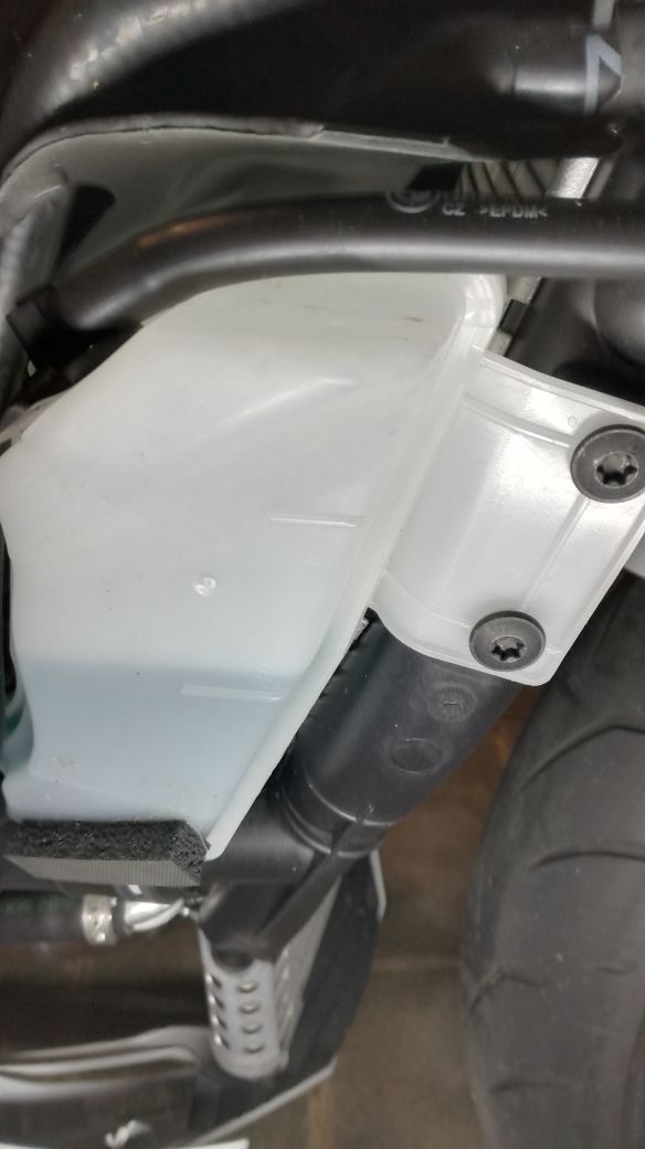

Bei mir war Ruhe nach dem meine Werkstatt das kleien Loch überhält des Einfülldeckels zugeklebt hatten. Musste nichts mehr nachfüllen seit 2 Jahren.

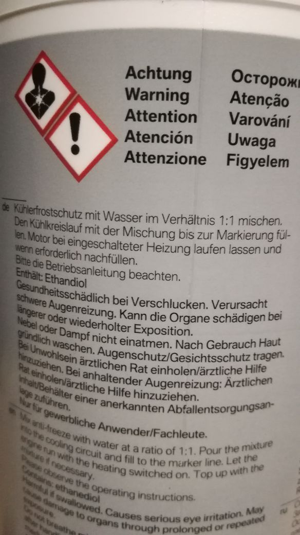

Und das Kühlmittel kann ich direkt reinkippen, ohne zu mischen?

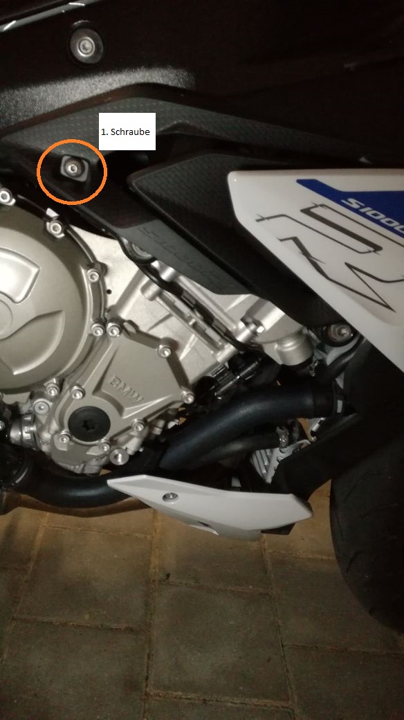

Beitragvon Erkan » 17.10.2017, 21:08
Also das Kühlmittel vn BMW wird 1:1 gemischt

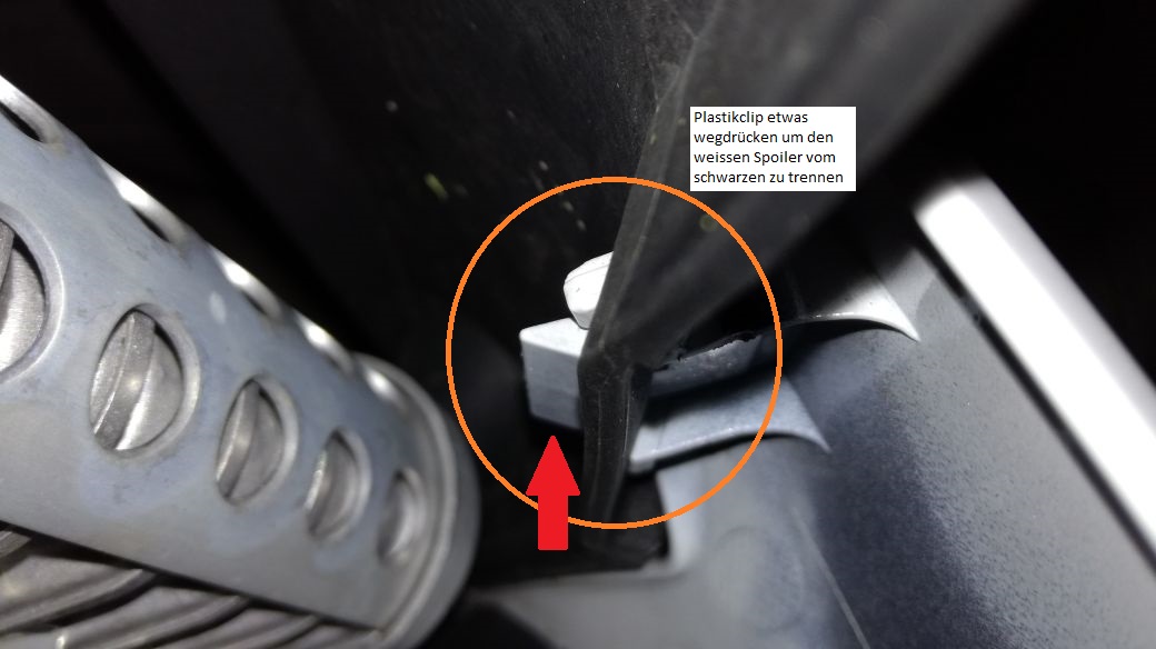

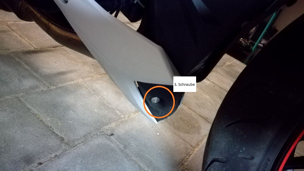

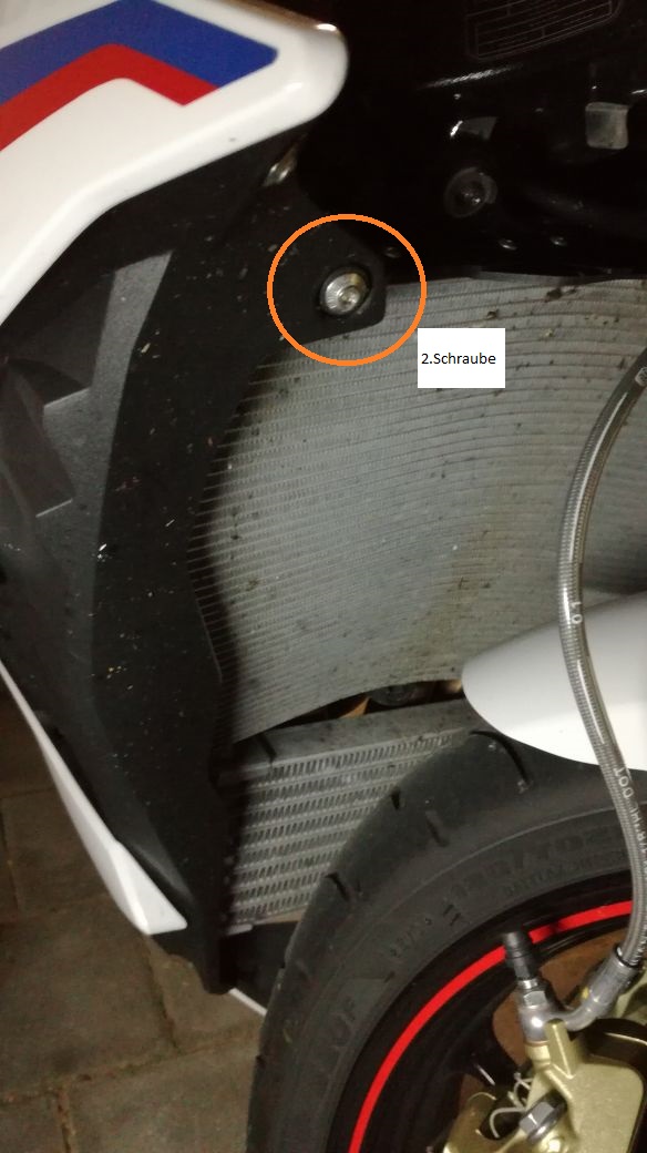

Im Übrigen reichen 3 Schrauben um die rechte Verkleidung abnehmen zu können. Ich bin da auch Laie, aber sogar ich habe das geschafft :D
Unten muss keine Schraube raus, sondern da ist nur so ein Plastikclip den man ganz leicht wegdrücken kann.
Danach kannst du ohne großen Kraftaufwand die Verkleidung abziehen und kommst an den Behälter ohne die Finger verrenken zu müssen.
Kühlmittel auffüllen, Verkleidung anschrauben, unten einclipsen und fertig.

Beitragvon Erkan » 17.10.2017, 21:09
Im Übrigen ist wohl bei der 03/17 das Loch das Marc_Amato erwähnte bereits verschlossen. Ausser er meint irgendwo anders, aber ich kann da nichts weiter sehen:
