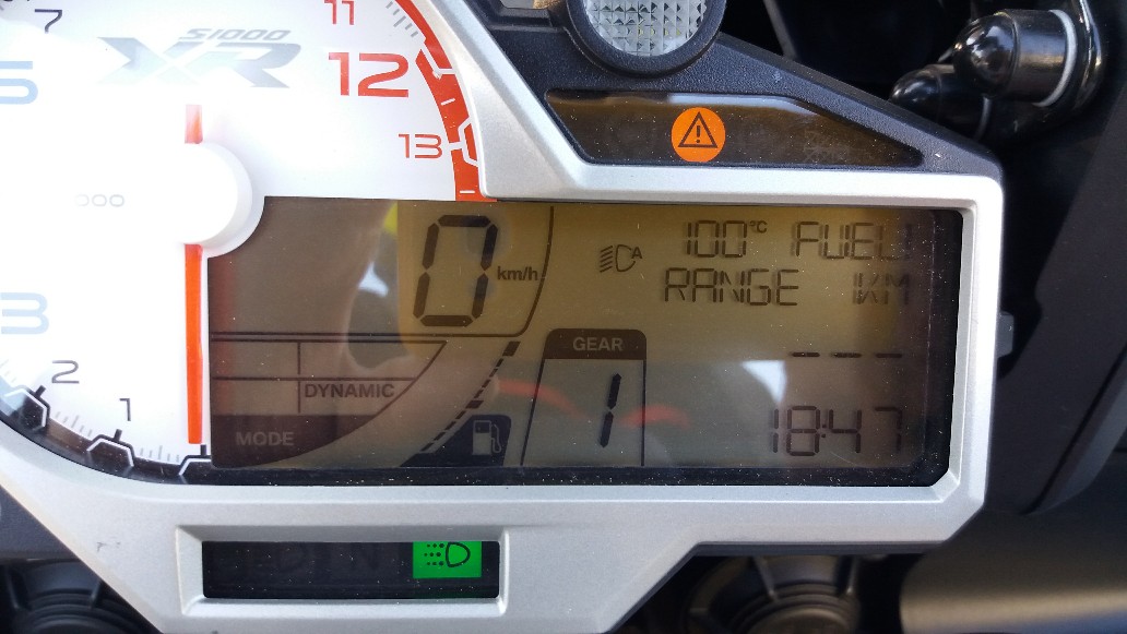

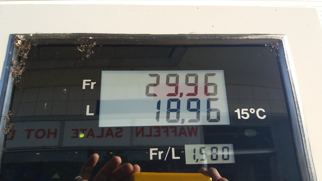

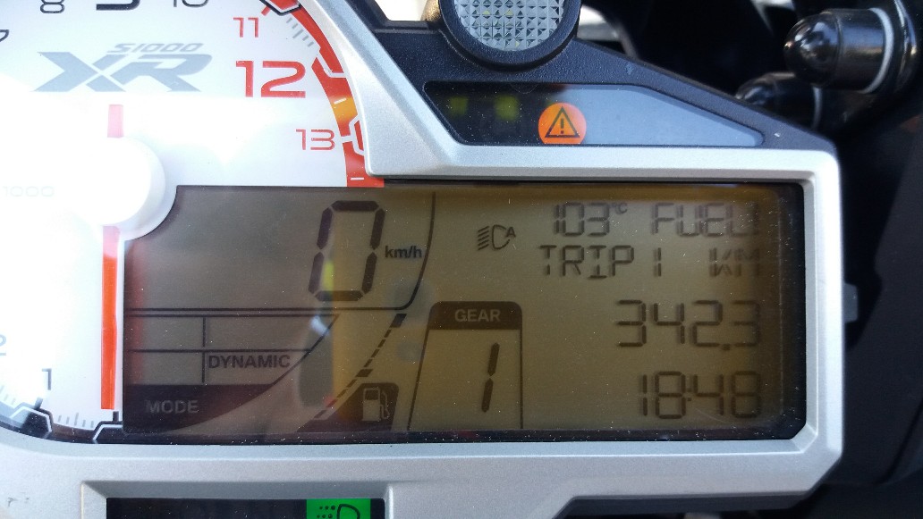

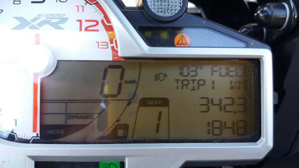

Beitragvon -mat- » 10.09.2018, 21:17
boah... das schaff ich nicht... 342km mit restreichweite --- und knapp 19l getankt...
restreichweite ---
tages km
vollgetankt...
-mat-
Beiträge: 836
