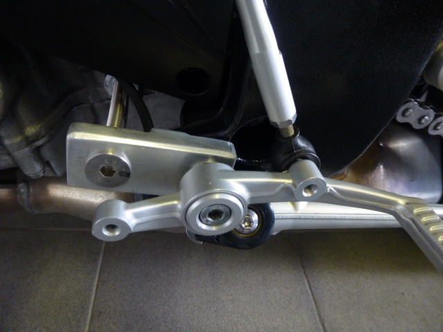

Re: Schaltumkehr für S1000R (mit QS)
Beitragvon S1000r die Erste » 28.02.2018, 19:00
Entschuldigung, dass es so lange gedauert hat aber endlich habe ich es bei der Kälte in die Garage geschafft :shock:
Anbei meine, wie ich finde, sehr einfache Lösung. Und ja, der Schalthebel wandert ca. 15 mm näher an die Fußraste. Habe aber schon weiter oben geschrieben das dies für mich eher ein Vorteil ist (Schuhgröße 41).
Am Wochenende wird eine Probefahrt gemacht. Einen Blipper habe ich auch schon gebraucht gekauft, der wird dann als nächstes verbaut. scratch
Beste Grüße
PS. Das Aluteil ist etwas aufwändiger (für einen "Antischlosser") anzufertigen, wie es auf dem Bild den Anschein hat.
Wenn ich den Blipper einbaue werde ich nochmal das ausgebaute Aluteil im Detail fotografieren.
