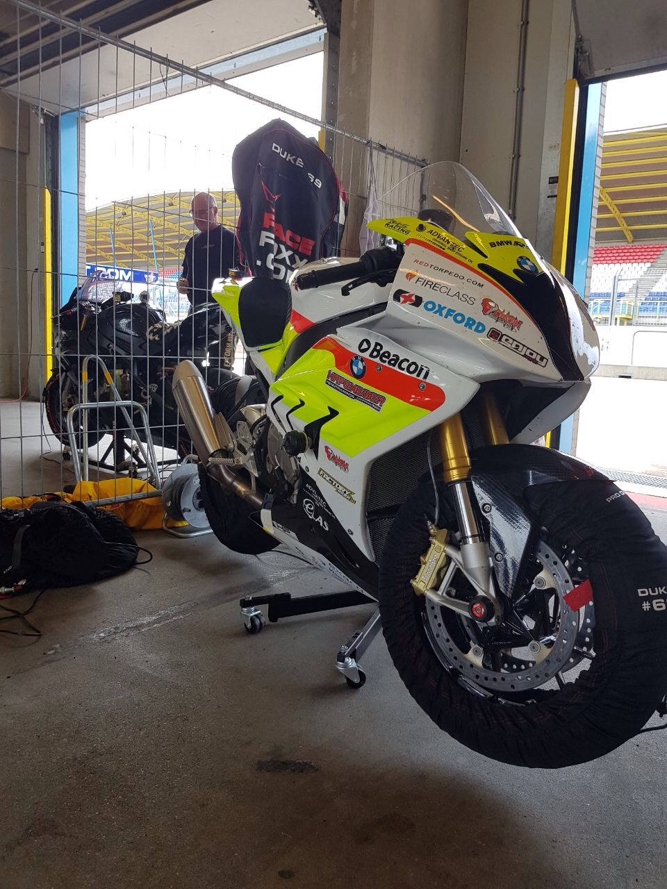

Ich wollte euch auch mal zeigen wie mein Umbau so aussieht :-)
Das war sie noch im Serienkleid
Beim Abbau der originalen Verkleidung habe ich alle Originalen schreiben wieder eingedreht wo es ging oder halt die Schrauben an den Pinten befestigt wo sie hingehören
Bis sie dann so nackig da stand :-)
Dann habe ich angefangen den Tank erst mit nicht so gut klebendem Krepband anzukleben (für die eventuelle Demontage) und dann habe ich dadrüber das Facefoxx Gewerbeband geklebt um durch die Tankhaube Scheuerstellen zu vermeiden.
Angefangen habe ich dann mit der Tankhaube, dem Heck und dann den Bug
Dann die Frontmaske inkl. der Scheibe
Da drauf achten den originalen Luftkanal nicht zu vergessen wenn man kein Racing Gewei hat.
Zum Schluss die Seitenteile und Fertig :-)BildBild
Das ist jetzt eine Verkleidung von Fima Racing in Lackierter Version

Re: 15er Rennstreckenumbau
Beitragvon Meister Lampe » 20.08.2017, 12:22
Das muß ich mir heute erst einmal angucken , ob wir dich so in die Box lassen ... :mrgreen:
Beiträge: 4104
Beitragvon Duke S1RR » 22.08.2017, 09:02
Meister Lampe hat geschrieben:Das muß ich mir heute erst einmal angucken , ob wir dich so in die Box lassen ... :mrgreen:
So wie es aussah hats dem Uwe gefallen neenee ich war in der Box
