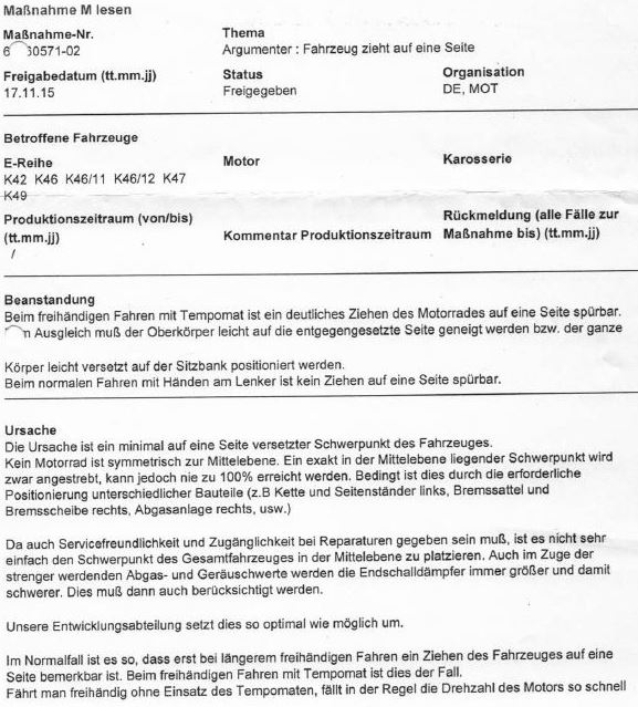

meine XR zieht nach Rechts, was ich aber leicht ausgleich kann.
Meine Vermutung ist der Serienauspuff auf der rechten Seite.
Was wiegt der? 3KG oder so? Auf jedenfall für mich eine logische Schlussfolgerung.

Beitragvon herbyei » 28.06.2017, 13:34
Laefiss hat geschrieben:meine XR zieht nach Rechts, was ich aber leicht ausgleich kann.
dann bau den esd doch mal ab und fahr mal kurz ohne, dann wirst du sehen dass es der esd nicht ist. ebenso wenig wie die ungleiche massenverteilung im motor. - das war nämlich die begründung von bmw. durch vermessung stellte ich den spurversatz fest, was bmw dann letztendlich einräumte.

Beitragvon oberflaeche.com » 25.07.2017, 20:26
Meine S 1000 R BJ 2016 bereift mit Bridgestone S20 evo zieht so stark nach rechts, dass ich mich schon ein ordentliches Stück nach links setzen muss um das auszugleichen. Von BMW gab es dazu nur dummes Gesülz. Ich glaube die links laufende Kette war angeblich der Grund.

Re: Eure Erfahrungen mit dem Geradeauslauf?
Beitragvon Schleicherumdieeck » 26.07.2017, 16:31
Meine Erfahrung? Das BMW anscheint einen Konstrukteur von 1936 der R5 da drangesetzt hat. Alle die ich bis her hatte machten das nicht. Im Bezug auf die Erklärung frage ich mich wie das die Anderen machten. Anscheint gehts ja. Die GS zieht auch nicht nach Re oder Li
Was der Hersteller nicht versteht, das die Details dahinter völlig uninteressant sind und Techniker neigen auch immer dazu das Problem zu erklären, anstatt eine Lösung anzubieten.
Aber wer kennt das nicht, man kann auch was schön schreiben in der Hoffnung das es einer glaubt wenn man nichts machen kann.
Das gab man mir als ich nach der Lösung fragte cofus . Anbei der Auszug dazu aus PUMA:
