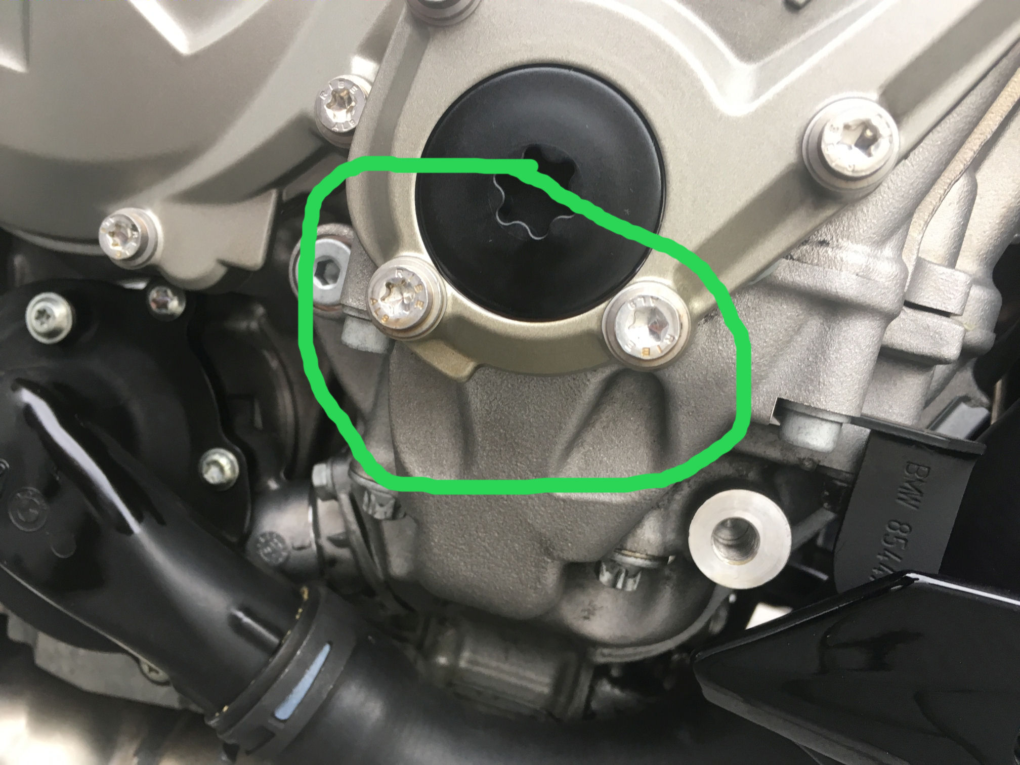

9.000km gelaufene S1R mit EZ 04/2016 letzte Woche beim Freundlichen geholt inkl Jahresinspektion.
Heute die ersten 100km vorsichtig gefahren und festgestellt, dass rechts unterhalb des Öleinlasses Öl austritt (aus diesem Plastikdingens). Das Gehäuse selbst scheint es nicht zu sein, da die Schrauben alle einwandfrei sind. Sieht aus, als ob es das Öl hinter dem Plastikdingens herausdrückt. Der Ölstand selbst sieht gut aus.
Um was kann es sich hierbei handeln? cofus

Meinst du die große schwarze kunststoff schraube oder den schwarzen stutzen?

Beitragvon FrankenMichl » 10.04.2017, 17:31
Sorry für die Verwirrung.
Raus kommts an der markierten Stelle und verteilt sich dann u.a. über den Stutzen sowie die rechte Fußraste. 2x abwischen während der 100km hat nix genützt. Kettenfett ist das definitiv nicht, sondern richtig schönes hellbraunens Öl.

Beitragvon Kay_S1000R » 10.04.2017, 17:44
Die kunststoff schraube ist ne wartungsöffnung. Die ist mit ner Dichtung abgedichtet. Evtl ist die kaputt oder gequetscht. Fahr zum händler und lass die kontrollieren

Beitragvon mapa812 » 10.04.2017, 17:51
Dürfte nur die Dichtung sein. Ist sicherlich ärgerlich aber davor ist kein Hersteller gefeilt. Kleiner Riss in der Dichtung und schon Suppe das Öl raus. Wenn du die Wartezeit bei Händler nicht haben möchtest, kannst du die Dichtung bei Lebemann24 bestellen und innerhalb von maximal 5 Min. selber wechseln.

Beitragvon Willes » 10.04.2017, 21:14
Beachten!!!
Soweit ich weiß sind das ebenfalls Aludehnschrauben, diese müssen ebenfalls erneuert werden.

Beitragvon phoenix » 11.04.2017, 14:23
Willes hat geschrieben:Beachten!!!
Aber doch nicht wenn er bei dem Gummiteil (Wartungsöffnung) die Dichtung tauscht.

Beitragvon ChrisKlaS1000RR » 17.04.2017, 08:43
phoenix hat geschrieben:
Kann man denn diesen Wartungsdeckel einfach entfernen?
Und ggfl neu abdichten oder kommt da einem dann was entgegen?
Öl ect?
Danke

Beitragvon mapa812 » 17.04.2017, 10:34
@Fabian
Auch wenn du es nicht glaubst, es gibt Leute denen es Spaß macht selbst am Moped zu basteln. Und die 5,- für eine neue Dichtung ist mir mein eigener Spaß mehr als wert.
@Chris, da wird kein Öl kommen. Das befindet sich alles deutlich weiter unten in der Ölwanne.

Re: Ölaustritt "rechts unten"
Beitragvon FrankenMichl » 21.04.2017, 20:18
Hallo Leute,
Danke für Eure Beiträge.
BMW Motorrad Bonn hatte mir den Dichtring sowie die Plastikschraube Anfang der Woche bestellt. Heute gg 17.30 dort gewesen, einen Kaffee geschlürft und der Austausch war fertig. Lief komplett auf Garantie; kann man aber ohne Probleme selber machen, solange man den Anzug nicht übertreibt.
