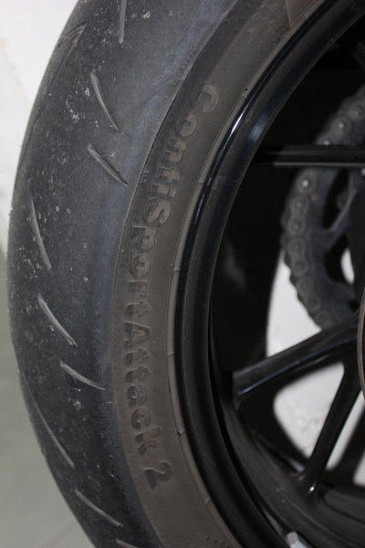

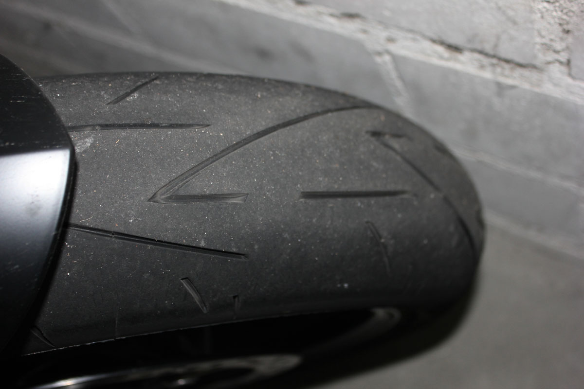

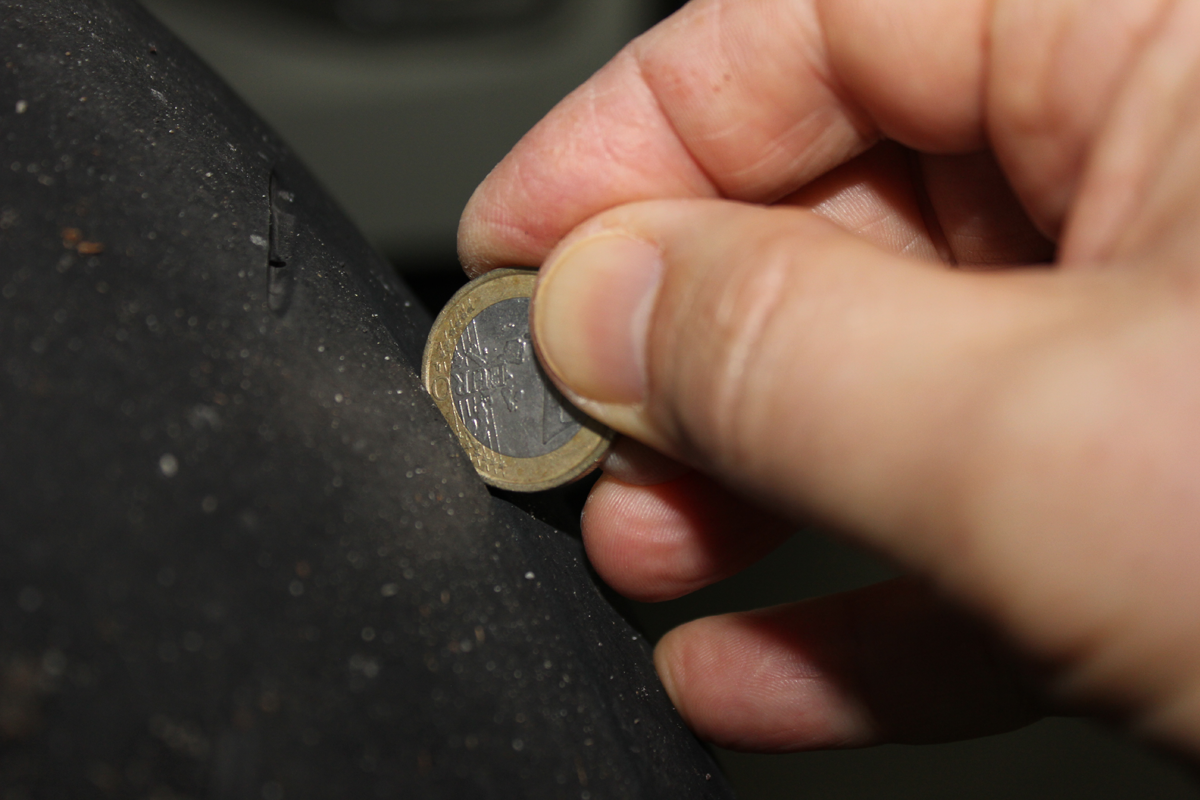

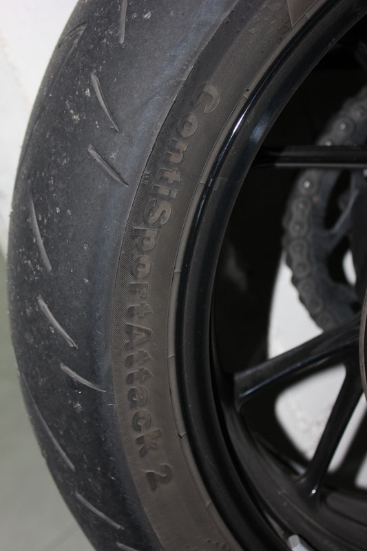

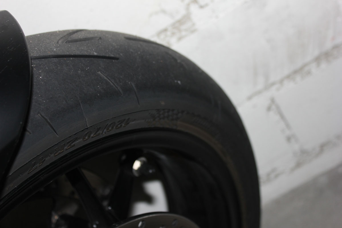

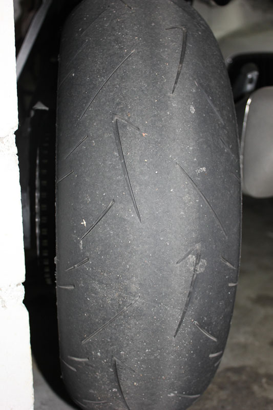

die reifen an meinen fahrzeugen haben oberste priorität. beim motorrad fehlt mir einfach noch die erfahrung um das richtig zu beurteilen. die jetzigen CSA2 sind jetzt 5000 km gelaufen und ich würde eigentlich noch das anstehende bmw riding advanced training im april mit dem reifen absolvieren bevor ich auf den metzeler roadtec 01 wechsle. das wären dann sicher noch +1000km dazu.
ich brenn jetzt auch nicht so durch die gegend... dafür ist's hier einfach zu teuer bzw. fehlen mir noch mehrere 1000 km fahrerfahrung.
auf was muss ich achten? geht es nach profiltiefe kann ich die auch noch länger fahren.
feedback welcome.

Beitragvon WolleS1RR » 19.02.2017, 12:09
Hast du die Profiltiefe mal nach gemessen? Die müssten bei 2mm liegen und alles was drunter ist, ist eben zu wenig und muss gewechselt werden.
Solltest du die 2 mm ankratzen wäre es mir zu heikel und ich würdeden wechseln, aber bei 2,5mm kannst den unbesorgt drauf lassen.
Mfg
Wolle

Beitragvon -mat- » 19.02.2017, 12:19
WolleS1RR hat geschrieben:Hast du die Profiltiefe mal nach gemessen?
an der flanke oder reifenmitte?
Transformer666 hat geschrieben:Ich sag nur runter mit den Reifen
und warum?

Beitragvon WolleS1RR » 19.02.2017, 12:26
-mat- hat geschrieben:
und warum?
Die Reifen müssen am ganzen Umfang und auf der ganzen Breite der Lauffläche mit Profilrillen oder Einschnitten versehen sein. Die ausschlaggebende Profiltiefe muss in den Hauptrillen im mittleren Laufflächenbereich gemessen werden (rund Dreiviertel der Reifenbreite). Empfehlenswert ist jedoch das Messen am ganzen Reifen.
Bei der Messung der Profiltiefe immer darauf achten, dass der Messstab senkrecht zum Reifen gehalten wird. Durch ein Schräghalten würde sich der Wert verändern und eine höhere Profiltiefe „vorgaukeln“.

Beitragvon -mat- » 19.02.2017, 12:48
ich werde wohl mit diesen reifen nur noch zum händler zum wechseln fahren... dann hab ich die neuen zum kurs eingefahren und bin auf der sicheren seite, wenn das wetter regnerisch sein sollte.
was wohl die finanzministerin dazu sagt? :roll:
danke euch für's augenöffnen!

Beitragvon VT12 » 19.02.2017, 12:55
Sehr interessant zu wissen.
Ein Reifen hat Profilrillen. (schon mal sehr gut)
Offenbar gibt es Haupt und Nebenrillen. ( auch nicht neu)
Vielleicht auch noch Einschnitte, was auf dasselbe hinaus läuft.
Gemessen wird am "ganzen Reifen". Aha. Wo sonst bitte ?
Wenn ich das so lese sträuben sich mir die Nackenhaare hoch, aber sowas von.
1. Jeder Reifen hat sogenannte Verschleißanzeigen oder Indikatoren.
Diese hat jeder Reifen. Oft seitlich an den Flanken durch die Beschriftung TWI erkennbar.
Das sind wenn man so will, kleine Querblöcke im Profil.
Wenn diese bündig mit der restlichen Lauffläche sind, ist der Reifen zu erneuern.
2. Darüber hinaus spielt das Alter eines Reifens eine Rolle. Was hier sicher noch nicht zutrifft.
Je älter ein Reifen, desto weniger Grip.
Das alles nennt man Grundwissen und jeder Biker sollte diese Dinge wissen.
Neulinge mal ausgenommen. winkG
Also: Messsen und dann entscheiden.
Anmerkung:
Mit einem Reifen der 5000km gelaufen hat würde ich aus Sicherheitsgründen (fehlender Grip) auf keinen Fall
ein Training egal welcher Art angehen.
Ein Satz Pneus ist sicher günstiger als Ersatz (Sturz)teile. ThumbUP

Beitragvon Willem XR » 19.02.2017, 13:07
Wenn hier schon über Grundwissen geredet wird, dann auch bitte richtig:
"Bei Motorradreifen ist zu beachten, dass TWIs oftmals eine nur für den nordamerikanischen Markt relevante Mindestprofiltiefe [2] von lediglich 0,8 mm anzeigen. In der Praxis ist der TWI somit zur Überwachung der Restprofiltiefe in Regionen mit abweichenden gesetzlichen Mindestanforderungen (z. B. Europa mit meist 1,6 mm Restprofiltiefe) ungeeignet und ersetzt nicht die regelmäßige Prüfung mit dem Messschieber oder einem anderen geeigneten Messgerät."
Soviel zum "Grundwissen". winkG

Beitragvon PiäitschOptix » 19.02.2017, 13:12
[quote="-mat-"]ich werde wohl mit diesen reifen nur noch zum händler zum wechseln fahren... dann hab ich die neuen zum kurs eingefahren und bin auf der sicheren seite, wenn das wetter regnerisch sein sollte.
... richtig so, und: Du wirst den Unterschied deutlich spüren. Gerade weil Du zum Training willst, hast Du gleich mehr Nutzen davon.
Kein unsicheres Gefühl, ob der Reifen nicht doch rutscht, kein Kippen über die "Kanten" der etwas flachgefahrenen Mitte... (bleibt nach 5000 KM und Deiner Beschreibung über Fahrweise usw. auch nicht aus).
