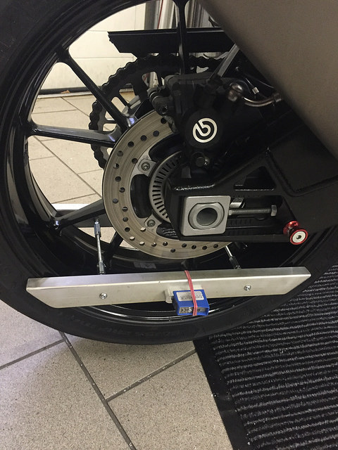

Beitragvon herbyei » 12.02.2017, 13:17
je nach vorhandenem equipment, hier mal einfache darstellungen dazu, wobei bei bild1 der nachteil ist, dass die ausrichtung am reifen erfolgte und ein reifen nicht plan läuft, deshalb bevorzugt wie bild2 an der felge.

Beitragvon R-Techi » 12.02.2017, 15:31
@ herbyei:
Deine Mess-Einrichtung sieht super aus! Ich bin mir aber nicht sicher, ob der LaserCat genügend genau auf ca. 2 m Länge ist.
Prüf das bitte mal vor dem Messen, da können schnell mal einige Millimeter Toleranz entstehen. Ich hab den LaserCat auch, aber meiner geht nicht so genau.

Beitragvon herbyei » 12.02.2017, 17:09
es ging nur darum aufzuzeigen, dass die messung auch mit dem laser geht als alternative zu den alulatten. am pkw wirds heute auch mit laser gemacht.
