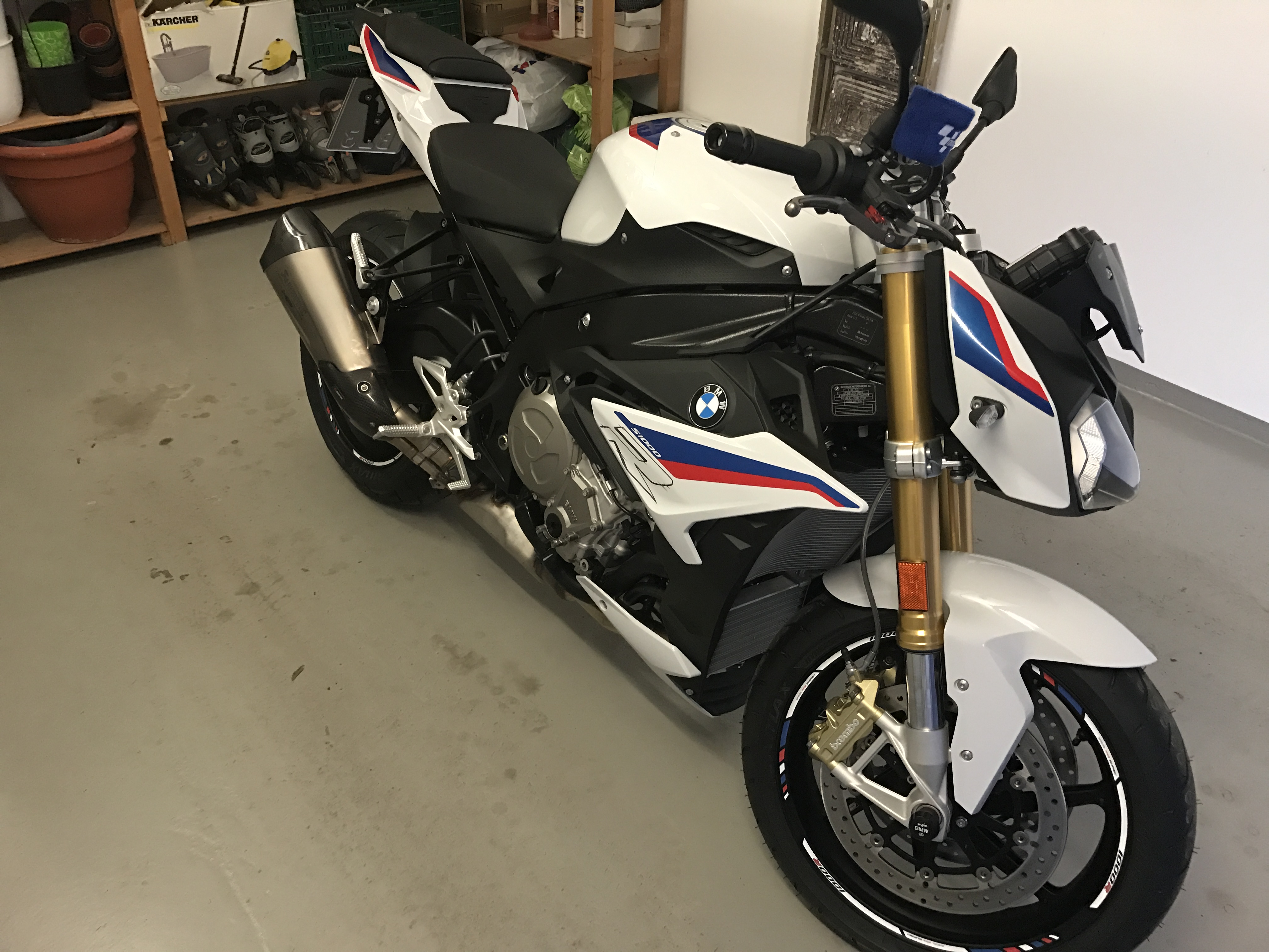

Hi Zusammen, meine weisse s1r steht noch beim Händler und wird vermutlich erst nächste woche abgeholt :oops: . Wir haben versucht den Felgenrand Aufkleber auf die Schmiederäder anzubringen. Keine Chance, hält nicht. Hier der Link: http://www.S1000RR.de/BMW/1000-ccm/S-10 ... ram=169666
Habt Ihr ne Idee wie mann doch Folie auf Pulverbeschichtung (kein Klarlack also matt) dauerhaft einbringen kann? Oder könnt Ihr andere Aufkleber empfehlen? Vielleicht hat jemand etwas mehr Erfahrung? Danke Vorweg.

S1000RR haben bei meiner auch nicht gehalten allerdings waren die auch min. 5 Jahre alt, habe am WE welchen von Foliatec (günstig bei Polo) verklebt, heute Probefahrt (ca.200km) und sie haben gehalten, Räder wurden ausgebaut, bei ca. 25 Grad Raumtemperatur verarbeitet und gut mit Föhn angedrückt, HP Schiedefelge matt-schwarz

Entfetten und die Richtige Temperatur ist das A und O bei den Felgen. Hab Sie mit in die Bude genommen und erstmal über Nacht an die Heizung gestellt. Am nächsten Tag mehrmals mit Bremsenreiniger entfettet bis wirklich nichts mehr am Küchenpapier zu sehen war. Dann ne Woche stehen lassen und mal vorsichtig Getestet. Hält Bombenfest.
Alle Versuche in der Garage/Halle hielten nicht lange

Die Aufkleber sind dran. Felge muss nur bis auf 40-50 Grad erwärmt werden, kleben und 24-48 Stunden trocknen lassen.
