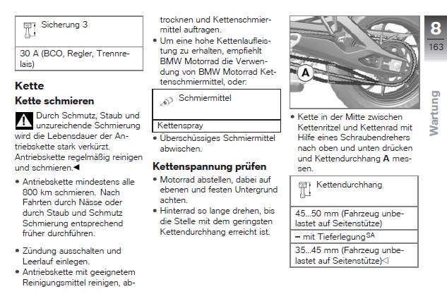

Beitragvon helmi1961 » 16.05.2017, 22:13
Ich bin "Neu" hier, lese aber seit einigen Wochen mit, seit ich eine XR fahre. Bin total begeistert von dem Motorrad und genieße jede Minute im Sattel. Bin übrigens aus dem Kölnerraum und überwiegend im Bergischenland, Sauerland, Westerwald und der Eifel unterwegs. Der Grund für meine Eintragung in diesem Thread ist eine Verständnisfrage zum Kettenspannen:
Laut BA soll das Hinterrad unbelastet sein und das Motorrad auf der Seitenstütze abgestellt werden. scratch
Im oben genannten Video ist das Motorrad auf dem Hauptständer aufgebockt. Beim Seitenständer wären das Hinterrad auch nicht unbelastet?
Also ist mit Seitenstütze der Hautständer gemeint? Wie prüft Ihr?
Sorry, aber die letzen Jahre bin ich nur Kardan gefahren und würde mich über eure Tipps freuen.
Viele Grüße
Helmut

Re: Kettenspannung
Beitragvon geggo » 16.05.2017, 22:49
Seitenstütze ist der Seitenständer,nicht Hauptständer.
Stell sie auf den Seitenständer und gut.Mach dich nicht verrückt wegen ein paar Millimeter,hängt ja sowieso von der Sichtweise/Blickwinkel und dem verwendeten Messgerät ab,wie z.B. einem Zollstock bzw.Metermaß oder Maßband usw.
Eben beim Einstellen bischen mehr lassen,damit es nach dem Anziehen der Achsmutter paßt.
